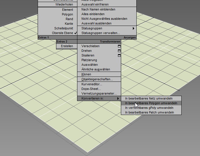

Vorgabemäßig ist das Ebenenobjekt in 4 x 4 Polygone unterteilt. Wenn die Polygone im Perspektiv-Ansichtsfenster nicht angezeigt werden, drücken Sie F4, um den Ansichtsmodus „Flächen mit Kanten“ zu aktivieren.
Klicken Sie zum Umwandeln des Objekts mit der rechten Maustaste in die Perspektivansicht, um den Erstellungsmodus zu beenden. Das Objekt bleibt ausgewählt. Klicken Sie erneut mit der rechten Maustaste ins Ansichtsfenster "Perspektive", und wählen Sie unten im Quadranten "Transformieren" die Option "Konvertieren in"
"In bearbeitbares Polygon umwandeln". Sie können jedoch auch den Modifikator "Poly bearbeiten" anwenden.
Das Objekt ist jetzt ein bearbeitbares Poly, und die Befehlsgruppe ändert sich in die Modifikatorgruppe.

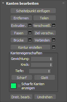

Dieser Abschnitt enthält detaillierte Informationen zum Kanten-spezifischen Rollout: Kanten bearbeiten. Die übrigen Rollouts werden in ihren eigenen Abschnitten beschrieben.
Dieses Rollout enthält spezielle Befehle zur Bearbeitung von Kanten.

Im Modus "Dreieckseinteilung bearbeiten" können Sie die aktuelle Dreieckseinteilung im Ansichtsfenster betrachten und ändern, indem Sie auf zwei Scheitelpunkte desselben Polygons klicken.
Aktivieren Sie diese Option, um die Dreieckseinteilung manuell zu bearbeiten. Die ausgeblendeten Kanten werden angezeigt. Klicken Sie auf einen Polygonscheitelpunkt. Eine gestrichelte Linie wird angezeigt, die am Cursor angehängt ist. Klicken Sie auf einen nicht angrenzenden Scheitelpunkt, um eine neue Dreieckseinteilung für das Polygon zu erstellen.
