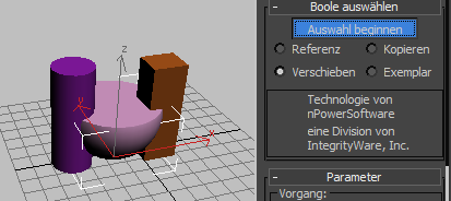

Wenn die Modifikatorgruppe aktiviert ist, können Sie Objekte einem ausgewählten ProBoolean-Objekt hinzufügen. Klicken Sie dafür auf die Schaltfläche "Auswahl beginnen", und wählen Sie dann die Objekte aus, die hinzugefügt werden sollen.

Beachten Sie, dass die Schaltfläche "Auswahl beginnen" weiterhin aktiviert ist (blau oder gelb markiert, je nach Farbschema). Das bedeutet, dass Sie mit der Auswahl der Objekte, die in das boolesche Objekt aufgenommen werden sollen, fortfahren und dabei optional die Operation ändern können.

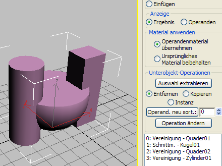

Das Schnittvolumen des Zylinders wird aus dem vorigen booleschen Ergebnis entfernt.

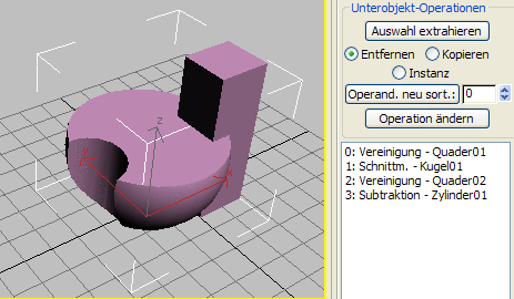

Beachten Sie, dass der gesamte Verlauf der Operanden und Operationen, die bei der Erstellung des booleschen Objekts verwendet werden, in der Hierarchieliste im unteren Bereich des Rollouts "Parameter" aufgeführt ist. Mithilfe der Operation "Vereinigung" wird "Quader01" dem booleschen Objekt hinzugefügt, danach wird "Kugel01" mit der Operation "Schnittmenge" aufgenommen. "Quader02" wird mithilfe der Operation "Vereinigung" hinzugefügt, und "Zylinder01" wird mit der Operation "Subtraktion" in das Objekt integriert.
Sie können die Ergebnisse in der Liste und anhand anderer Steuerelemente unter "Unterobjekt-Operationen" ändern.
Nach Änderung der Operationsart wird der Zylinder im booleschen Objekt als additives Volumen und nicht als subtraktives Volumen dargestellt. In der Liste wird auch der Eintrag des Zylinders in "Union - Zylinder01" geändert, was darauf hindeutet, dass die boolesche Operationsart für den Zylinder nun "Vereinigung" ist.
Sie können außerdem die Reihenfolge der Operationen ändern, was sich auf die Ergebnisse auswirkt.
Beachten Sie, dass die Position in der Liste (1), im bearbeitbaren Feld neben der Schaltfläche "Operanden neu sortieren" angezeigt wird.
Das Element "Inter - Kugel01" springt an das Ende der Liste.
Das boolesche Objekt verändert sich erheblich. Die neue Reihenfolge in der Liste gibt Aufschluss darüber, wie diese Kontur entstanden ist: Die zwei Quader und der Zylinder wurden mithilfe der Operation "Vereinigung" kombiniert, wobei ihre Volumen addiert wurden. Anschließend wurde die Kugel mithilfe der Operation "Schnittmenge" in das Ergebnis integriert. Übrig blieb nur das Volumen, das von allen vier Objekten gemeinsam verwendet wird.

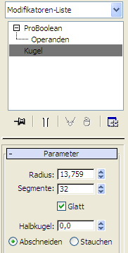

Bei einem ausgewählten, nicht modifizierten ProBoolean-Objekt wird im Modifikatorstapel ein einzelner, erweiterbarer Eintrag (ProBoolean) angezeigt.
Beim Erweitern dieses Eintrags (durch Klicken auf das Pluszeichen) wird ein einzelner Untereintrag (Operands) angezeigt.
Um Operanden im ProBoolean-Objekt unabhängig vom gesamten Objekt transformieren zu können, müssen Sie den Untereintrag "Operanden" per Mausklick markieren.
Dann können Sie einen oder mehrere Operanden entweder mithilfe der Standardauswahlmethoden im Ansichtsfenster oder durch Markieren der entsprechenden Namen in der Hierarchieliste im unteren Bereich des Rollouts Parameter auswählen.
Wenn nur ein einziger Operand ausgewählt wurde, erscheint der Objekttyp (nicht der Name) als separater Stapeleintrag unter dem Eintrag "ProBoolean". Wenn Sie auf diesen Eintrag klicken, erhalten Sie direkten Zugriff auf die Parameter des Operanden in der Modifikatorgruppe.

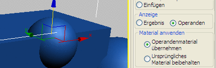

"Anzeige" die Option "Ergebnis" auswählen, wird bei Auswahl eines Operanden im Ansichtsfenster das Achsensymbol des Operanden oder das Transformations-Gizmo angezeigt, obwohl der Operand selbst standardmäßig nicht sichtbar ist.
Um den Operanden anzuzeigen, wählen Sie im Rollout "Parameter"
"Anzeige" die Option "Operanden" aus.
Sie können die Operanden wie alle anderen Objekte in 3ds Max auf der Unterobjektebene transformieren und animieren, unabhängig davon, ob sie sichtbar sind oder nicht.

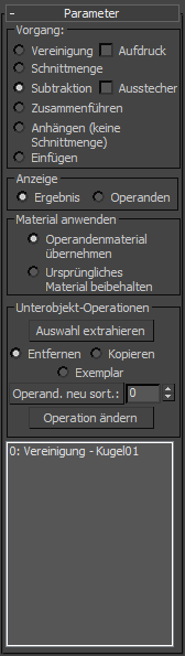

Wählen Sie einen der folgenden Anzeigemodi aus:
Bei Auswahl der Option „Ergebnis“ wird der Eintrag „ProBoolean“ im Modifikatorstapel aktiviert.
Bei Auswahl der Option „Operanden“ wird die Operandenebene im Modifikatorstapel aktiviert.
Wenn Sie mehrere Operanden auswählen, können Sie diesen Modus verwenden, um zu vermeiden, dass das Ergebnis immer wieder neu berechnet wird. Wenn Sie fertig sind, können Sie wieder die Option "Ergebnis" einstellen.
Wählen Sie einen der folgenden Materialanwendungsmodi aus:
Diese Funktionen gelten für Operanden, die in der Hierarchieliste markiert sind (siehe unten).
Die Hierarchieansicht, die sich im unteren Bereich des Rollouts "Parameters" (Parameter) befindet, enthält eine Liste aller booleschen Operationen, die das ausgewählte Netz definieren. Jedes Mal, wenn Sie eine neue boolesche Operation ausführen, fügt 3ds Max einen Eintrag zur Liste hinzu.
Operanden, die geändert werden sollen, können durch Anklicken in der Hierarchieliste markiert werden. Um mehrere aufeinanderfolgende Listenelemente zu markieren, klicken Sie auf den ersten gewünschten Eintrag und dann bei gedrückter Umschalttaste auf den letzten. Mehrere nicht aufeinanderfolgende Einträge können bei gedrückter Strg-Taste angeklickt und so markiert werden. Um die Markierung eines Listeneintrags zu entfernen, klicken Sie bei gedrückter Alt-Taste auf das entsprechende Element.
Auf der Ebene „ProBoolean“ im Modifikatorstapel können Sie nur Unterobjektoperationen bei markierten Elementen ausführen. Auf der Unterobjektebene für „Operanden“ können Sie markierte Operanden transformieren und Unterobjektoperationen durchführen. Weitere Informationen finden Sie unter Modifikatorstapel.
