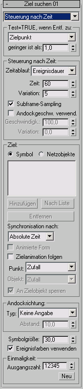

Benutzeroberfläche
Die Benutzeroberfläche wird im Parameterfenster auf der rechten Seite des Dialogfelds "Partikelansicht" angezeigt.
[Dropdown-Liste Steuerung nach]
Über die Dropdown-Liste am oberen Ende des Parameterfensters können Sie wählen, ob Sie Partikel an ein Ziel senden, indem Sie die Geschwindigkeit und Beschleunigung oder die Zeitdauer angeben, die sie brauchen sollen. Alternativ können Sie auch "Keine Steuerung" wählen und so den Abstand der Partikel von einem Ziel testen.
  • Steuerung nach Geschwindigkeit Geben Sie die Geschwindigkeits- und Beschleunigungseinstellungen an, nach denen die Partikel das Ziel ansteuern sollen. Diese Parameter stellen Sie im Bereich "Steuerung durch Geschwindigkeit" ein.
  • Steuerung nach Zeit Geben Sie die Zeiteinstellungen an, nach denen die Partikel das Ziel ansteuern sollen. Diese Parameter stellen Sie im Bereich "Steuerung nach Zeit" ein.
  • Keine Steuerung Wenn diese Option aktiviert ist, funktioniert "Ziel suchen" nur als Abstandstest. Wenn ein Partikel den angegebenen Abstand zum Ziel erreicht, kann es in das nächste Ereignis umgeleitet werden.
    Anmerkung: Wenn Sie die Option "Keine Steuerung" aktivieren, hat der Test "Ziel suchen" keine Auswirkungen auf die Partikelgeschwindigkeit und -richtung.
Bereich "Test = TRUE, wenn Entfernung zu"
Mit diesen Einstellungen können Sie wählen, welchen Abstand der Test "Ziel suchen" misst, und die gemessene Entfernung angeben. Sie können die Option "Zieldrehpunkt" oder "Zielpunkt" wählen und über die Einstellung "geringer ist als" einen Abstand angeben.
  • Zieldrehpunkt Mit dieser Option wird der Abstand zwischen dem Partikel und dem Zieldrehpunkt gemessen.
    Wenn die Partikel auf einen Punkt außerhalb des Ziels gerichtet sind und der Wert für "geringer ist als" sehr niedrig ist, wird diese Bedingung u. U. niemals erfüllt.
  • Zielpunkt Mit dieser Option wird der Abstand zwischen dem Partikel und dem Zielpunkt gemessen.
geringer ist als
Wenn der Abstand der Partikel zum Zieldrehpunkt oder Zielpunkt geringer ist als der hier angegebene Wert, erhalten sie das Testergebnis "TRUE" und können in das nächste Ereignis umgeleitet werden. Der Abstand wird in Szeneneinheiten gemessen.
Anmerkung: Wenn Sie "geringer ist als" auf einen Wert unter 0 setzen, erhalten die Partikel u. U. niemals das Testergebnis "Wahr". Diese Einstellung eignet sich möglicherweise für eine Animation von Bienen, die um eine Blume summen, aber nicht auf ihr landen. In diesem Fall können Sie für "Beschl.-Grenzw." einen niedrigen Wert einstellen, damit die Bienen nicht zu dicht um die Blüte kreisen.
Mit diesen Optionen können Sie die Zeitdauer angeben, die Partikel zum Erreichen des Ziels benötigen. Dieser Bereich ist nur verfügbar, wenn Sie die Option "Steuerung nach Geschwindigkeit" aktiviert haben.
Zeitablauf
Mit dieser Option wird festgelegt, wie Partikelfluss den angegebenen Zeitablauf anwendet, der durch die Werte für "Zeit" und "Variation" definiert ist. Die folgenden Optionen sind verfügbar:
  • Absolute Zeit Die Zeit bezieht sich auf die im System übergreifend geltende Zeit. Jedes Partikel erreicht das Ziel bei der unter "Zeit" festgelegten Frame-Nummer.
  • Partikelalter Die Zeit bezieht sich auf die Dauer, die seit der Erzeugung des Partikels verstrichen ist. Jedes Partikel erreicht das Ziel, wenn sein Alter den unter "Zeit" festgelegten Wert erreicht.
  • Ereignisdauer Die Zeit bezieht sich auf die Dauer seit dem Zeitpunkt, an dem das Partikel in das aktuelle Ereignis eingetreten ist. Jedes Partikel erreicht das Ziel, wenn es sich die unter "Zeit" festlegte Anzahl von Frames im aktuellen Ereignis aufgehalten hat.
Zeit
Die Anzahl der Frames, die Partikel bis zum Erreichen des Ziels benötigen sollen. Vorgabe = 60.
Variation
Die Anzahl der Frames, um die der Zeitwert nach dem Zufallsprinzip variieren kann. Vorgabe = 5.
Die tatsächliche Zeit bis zum Ziel für jedes neue Partikel wird durch eine Multiplikation des Variationswerts mit einer Zufallszahl zwischen –1,0 und 1,0 erhalten, deren Ergebnis dann zum Zeitwert addiert wird. Wenn für "Zeit" beispielsweise der Wert 60 und für "Variation" der Wert 20 angegeben ist, variiert die tatsächliche Zeit bis zum Ziel für jedes Partikel zwischen 40 und 80 Frames.

Bereich "Ziel"
Als Vorgabe verwendet "Ziel suchen" ein eigenes Zielsymbol, Sie können jedoch mithilfe dieser Steuerelemente auch andere Szenenobjekte als Ziel definieren.
  • Symbol(Vorgabe) Wenn diese Option aktiviert ist, wird das "Ziel suchen"-Symbol als Ziel verwendet.
    Jeder "Ziel suchen"-Test hat ein eigenes Zielsymbol. Selbst, wenn Sie dieses nicht als Ziel verwenden, beeinflusst es dennoch das Partikelverhalten, wenn Sie den "Fixierungstyp" auf "Parallel", "Kugelförmig" oder "Zylindrisch" setzen.
  • Netzobjekte Wenn diese Option aktiviert ist, können Sie ein oder mehrere Netzobjekte als Ziel(e) verwenden. Aktivieren Sie diese Option, damit die Liste und die Schaltflächen zur Verwaltung der Liste verfügbar werden.
    Wenn Sie mehr als ein Ziel definieren, wird das von jedem Partikel verwendete Ziel über die Auswahl in der Dropdown-Liste "Objekt" in diesem Bereich festgelegt.

Bereich "Andockrichtung"
Fixierungstyp
Mit dieser Option können Sie angeben, aus welcher Richtung Partikel sich den Zielen nähern sollen.
  • Keine Angabe Es gibt keine Andockbeschränkung. Die Partikel nähern sich in Abhängigkeit von den ihnen zugewiesenen Parametern und ihren aktuellen Attributen auf dem effizientesten Weg ihren Zielen.
  • Parallel zum Symbolpfeil Die endgültige Richtung ist dieselbe wie die des Symbolpfeils von "Ziel suchen".
    Anmerkung: Wenn Sie diese Option verwenden, werden auf dem "Ziel suchen"-Symbol Pfeile angezeigt, die in die Richtung weisen, in der die Partikel fixieren. Sie können die Andockrichtung ändern, indem Sie das Symbol neu ausrichten. Dies trifft selbst dann zu, wenn Sie Netzobjekte als Ziele verwenden.

Bereich "Einmaligkeit"
Mit der Einstellung "Einmaligkeit" können Sie die Optionen für "Zufall" und "Variation" dem Zufallsprinzip unterwerfen.
Ausgangszahl
Legt einen zufälligen Wert fest.
Neu
Berechnet auf der Grundlage einer Zufallsformel eine neue Ausgangszahl.
