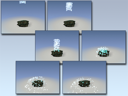

Beim UDeflektor handelt es sich um einen universellen Deflektor, mit dem Sie ein beliebiges Objekt als Partikeldeflektor einsetzen können.
Partikel werden zerstreut, wenn sie auf ein UDeflektor-Objekt treffen.

Bereich "Objektgestützter Deflektor"
Mit diesen Optionen wird das Objekt festgelegt, das als Deflektor dienen soll.
Element
Zeigt den Namen des ausgewählten Objekts an.
Objekt auswählen
Klicken Sie auf diese Schaltfläche, und klicken Sie dann auf eine renderfähiges Netzobjekt, das als Deflektor verwendet werden soll.
