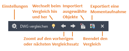

Verwenden Sie eine der folgenden Zugriffsmethoden, um den Werkzeugkasten DWG vergleichen in der aktuellen Zeichnung zu öffnen:
Klicken Sie auf Registerkarte Ansicht oder ZusammenarbeitGruppe VergleichenDWG vergleichen. Finden
Klicken Sie auf AnwendungsmenüZeichnungsprogrammeDWG vergleichen.
Geben Sie VERGLEICH in der Befehlszeile ein.
Geben Sie im Dialogfeld Zeichnung zum Vergleichen auswählen die Zeichnungsdatei an, die Sie mit der aktuellen Zeichnung vergleichen möchten, und klicken Sie auf Öffnen.
Der Werkzeugkasten DWG vergleichen wird geöffnet, und die Vergleichsergebnisse werden in der aktuellen Zeichnung angezeigt. Dieser Werkzeugkasten enthält eine Reihe von Befehlen und Optionen für die Überprüfung und Steuerung des Vergleichsergebnisses.

Ändern der Anzeigeeinstellungen für den Vergleich
Klicken Sie im Werkzeugkasten DWG vergleichen auf Einstellungen.
Klicken Sie in der Gruppe Einstellungen auf die Steuerelemente, die Sie ändern möchten.

Vorübergehendes Deaktivieren der Vergleichsergebnisse
Klicken Sie auf Ein oder Aus, um die Vergleichsergebnisse vorübergehend auszublenden, wenn Sie in der aktuellen Zeichnung arbeiten.
Wechseln zwischen Änderungssätzen
Klicken Sie auf die Nach-rechts- und Nach-links-Pfeile, um in den nächsten oder vorigen Änderungssatz zu zoomen.
Kopieren von Objekten aus der verglichenen Zeichnung in die aktuelle Zeichnung
Klicken Sie auf Objekte importieren, um ausgewählte Objekte aus der verglichenen Zeichnung in die aktuelle Zeichnung zu importieren.
Wählen Sie die Objekte in der Vergleichszeichnung aus, die Sie in die aktuelle Zeichnung kopieren möchten, und drücken Sie die EINGABETASTE. Es können nur die Objekte, die nicht in der aktuellen Zeichnung vorhanden sind, importiert werden.
Die Objekte, die Sie aus der Vergleichszeichnung ausgewählt haben, werden in Ihre aktuelle Zeichnung kopiert. Es bestehen keine Unterschiede mehr zwischen den Zeichnungen.
Exportieren einer Momentaufnahmezeichnung zum Speichern der Unterschiede
Klicken Sie auf Momentaufnahme exportieren, um die zwei Vergleichszeichnungen in einer neuen Momentaufnahme-Zeichnungsdatei für weitere Überprüfungen zu kombinieren.
Klicken Sie im Dialogfeld Vergleichsmomentaufnahme exportieren auf Weiter.
Speichern Sie die Zeichnungsdatei. Vorgabemäßig lautet der Dateiname Compare_Zeichnung 1 vs Zeichnung 2.dwg.
Dadurch wird eine neue Zeichnungsdatei erstellt, in der die Unterschiede zwischen den beiden Dateien dargestellt werden.
Anmerkung: In der Momentaufnahmezeichnung werden die zwei Zeichnungen im Vergleich als Blöcke gespeichert.
Beenden der Vergleichsfunktion
Klicken Sie auf Vergleich schließen, um den Vergleich zu beenden und den Werkzeugkasten DWG vergleichen zu schließen.
