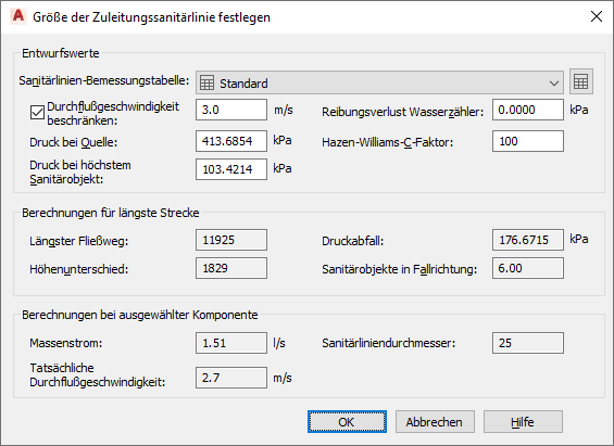

Anzeigen der Bemessungsergebnisse für Zuleitungssanitärlinien
Die endgültigen Berechnungen werden in den folgenden zwei Abschnitten des Dialogfelds Größe der Zuleitungssanitärlinie festlegen angezeigt:
