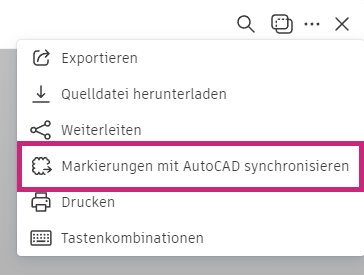

- Öffnen Sie in Autodesk Docs im Werkzeug Dateien eine PDF-Datei mit publizierten Markierungen.
- Wählen Sie Markierungen mit AutoCAD synchronisieren aus.
- Wählen Sie die Empfänger der Markierungen aus, und fügen Sie Kommentare hinzu.
- Klicken Sie auf Senden.

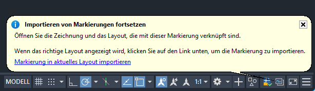

- Nach dem Öffnen von AutoCAD werden Sie aufgefordert, die Markierung in ein Zeichnungslayout (oder Modell) zu importieren.
Wenn AutoCAD die Zeichnung und das Layout erkennen kann, die mit der PDF-Datei verknüpft sind:
- Das Layout wird geöffnet. Wählen Sie Markierung importieren aus, um die Markierung in ein neues Band zu importieren. Wenn das aktuell angezeigte Layout nicht korrekt ist, wählen Sie ein anderes Layout aus, in das die PDF-Datei importiert werden soll.
Wenn AutoCAD die Zeichnung und das Layout, die mit der PDF-Datei verknüpft sind, nicht erkennen kann:
Sie müssen die Zeichnung und das Layout, in die die Markierung importiert werden soll, manuell auswählen.
- Öffnen Sie die Zeichnung und das Layout, in die/das Sie die Markierung importieren möchten.
- Wenn das richtige Layout angezeigt wird, klicken Sie auf den Link in der Benachrichtigung, um die Markierung in ein neues Band zu importieren.
