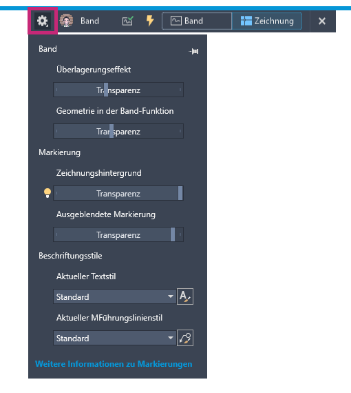

Beim Anzeigen importierter Markierungen können Sie die Hintergrundtransparenz ändern, um die Sichtbarkeit der importierten Markierung anzupassen.

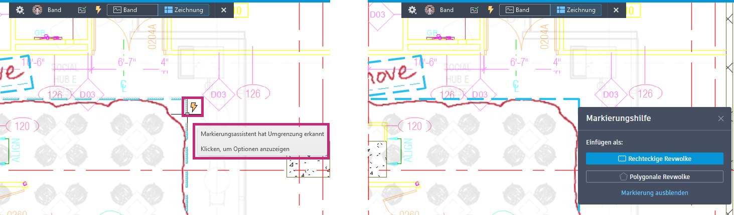

Markierungsassistent
Der Markierungsassistent erkennt Markierungen automatisch als Text und Revisionswolken. Aktivieren Sie nach dem Importieren einer Markierung den BANDHINTEN, um den Modus Band aufzurufen, in dem Sie die Zeichnung selbst ändern können.
Klicken Sie auf eine Textmarkierung, und fügen Sie sie als MText oder MFührungslinie ein, oder aktualisieren Sie mit dieser den vorhandenen Text in der Zeichnung. Klicken Sie auf eine Umgrenzungsmarkierung (z. B. einen handgezeichneten Kreis), und fügen Sie sie als Revisionswolke ein. Sie können Text vor dem Einfügen bearbeiten, in die Zwischenablage kopieren oder mit Vorhandenen Text aktualisieren bestehenden Text in der Zeichnung ersetzen oder ändern. Eingefügter Text, Führungslinien und Revisionswolken übernehmen die Eigenschaften des aktuellen Layers und des aktuellen Textstils.
Mit der Option Markierung ausblenden können Sie die Transparenz einzelner Markierungen steuern. Die Option Markierung ausblenden ist nützlich, um bereits eingefügte Markierungen auszublenden oder um eine Markierung zu ignorieren. Der Befehl MARKIERAUSBL kann über den Werkzeugkasten Band oder über das Dialogfeld Markierungsassistent aufgerufen werden. Steuern Sie die Transparenz von ausgeblendeten Markierungen in den Bandeinstellungen im Werkzeugkasten Band oder mit der Systemvariablen TRACEMARKUPFADECTL.
