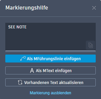

Verwenden des Markierungsassistenten zum Einfügen von Text
Mit dem Markierungsassistenten wird Text in der importierten Markierung identifiziert, der als Absatztext oder als Multi-Führungslinienobjekt in die Zeichnungsdatei eingefügt oder zum Anhängen bzw. Ersetzen von vorhandenem Text in der Zeichnung verwendet werden kann.
  1. Aktivieren Sie nach dem Importieren einer Markierung bei geöffnetem Band die Befehle BANDHINTEN und MARKUPASSISTMODE.
  2. Klicken Sie auf den blau hervorgehobenen Rahmen einer erkannten Textmarkierung. Wenn Sie den Mauszeiger über eine identifizierte Markierung bewegen, sehen Sie das Symbol Markierungsassistent.
    Das Dialogfeld Markierungsassistent wird geöffnet.
  3. Wählen Sie eine der folgenden Optionen:
    • Als MFührungslinie einfügen. Startet den Befehl MFÜHRUNG und fügt den Markierungstext in die Zeichnung ein. Nach dem Einfügen als MFührungslinie wird die Markierung ausgeblendet.
    • Als MText einfügen. Startet den Befehl MTEXT und fügt den Markierungstext in die Zeichnung ein. Nach dem Einfügen als MText wird die Markierung ausgeblendet.
    • Vorhandenen Text aktualisieren. Verwenden Sie den Markierungstext, um bestehenden Zeichnungstext anzuhängen oder zu ersetzen. Nach dem Anhängen oder Ersetzen von Text wird die Markierung ausgeblendet.
    • Markierung ausblenden. Blenden Sie die Markierung aus, sodass sie im Band weniger sichtbar ist.
    • In Zwischenablage kopieren. Kopieren Sie den Text in die Zwischenablage.
  4. Häufig werden die Zeichen im Markierungstext vom Markierungsassistenten nicht korrekt erkannt. Dies gilt insbesondere für handgeschriebene Markierungen. Glücklicherweise können Sie den Text vor dem Einfügen im Dialogfeld Markierungsassistent bearbeiten. Um komplexere Änderungen oder Formatierungsänderungen hinzuzufügen, wird empfohlen, den Text in die Zwischenablage zu kopieren und außerhalb des Dialogfelds Markierungsassistent zu bearbeiten oder den Text in die Zeichnung einzufügen und dann mit dem Befehl MTBEARB zu bearbeiten.

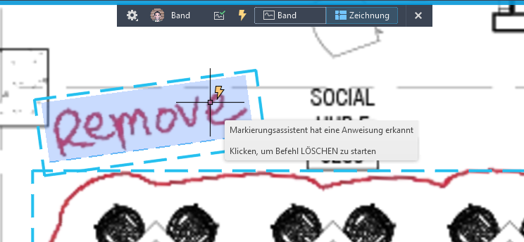

Anweisungstext in einer Markierung
Der Markierungsassistent erkennt bestimmte Anweisungen im Markierungstext, die mit Befehlen wie SCHIEBEN, KOPIEREN oder LÖSCHEN verknüpft sind. Wenn der Markierungsassistent eine Anweisung identifiziert, können Sie auf diese Anweisung klicken, um den zugehörigen Befehl zu starten.
