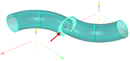

So konstruieren Sie einen Kreis an einer Stelle, an der sich zwei Tori schneiden
Verwenden Sie das Kreis: Torus und Torus-Element, um den konstruierten Kreis an dem Schnittpunkt der Nebenkreise von zwei Tori zu messen.
Der Mittelpunkt des konstruierten Kreises befindet sich auf halbem Weg zwischen den Mittelpunkten der Nebenkreise. Der Radius ist der Durchschnitt der Radien der zwei Nebenkreise.
