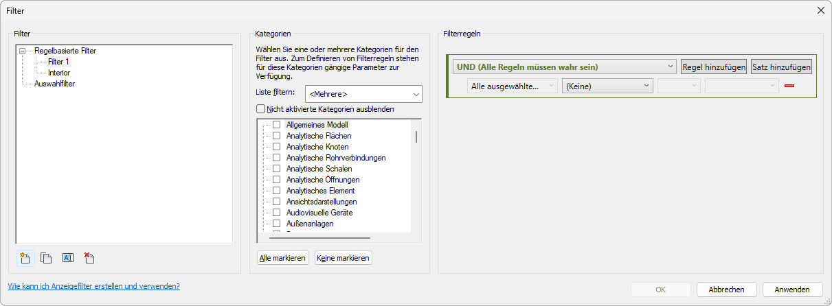

Erstellen Sie basierend auf Kategorien und Parameterwerten einen Ansichtsfilter, der Elemente identifiziert.
Beispielsweise können Sie einen Filter erstellen, der Türen mit einer Feuerwiderstandsklasse von zwei Stunden identifiziert. Dann können Sie den Filter in einer Ansicht anwenden und angeben, dass die Türen mit Füllung Solid rot angezeigt werden. Siehe Info über regelbasierte Filter.
 Videos: Erstellen eines regelbasierten Ansichtsfilters
 Gruppe Grafiken
 (Neu).

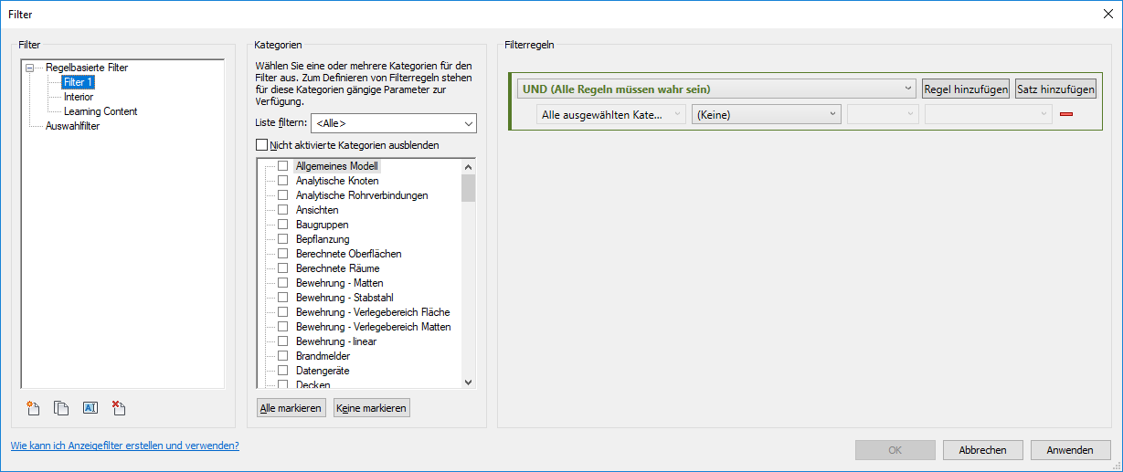

Wenn Sie mehrere Kategorien auswählen, stehen Parameter, die alle ausgewählten Kategorien gemeinsam haben, zum Definieren von Regeln zur Verfügung.
Weitere Informationen finden Sie unter Dialogfeld Filter und Beispiele für regelbasierte Filter.
Wenn Sie Filterregeln definieren oder ändern und dann auf einen anderen Filternamen klicken, ohne Anwenden auszuwählen, werden die Änderungen am ersten Filter automatisch gespeichert.
Nach dem Erstellen des Filters können Sie ihn auf eine oder mehrere Ansichten anwenden, um die Sichtbarkeit und grafische Darstellung der anhand des Filters identifizierten Elemente zu bestimmen.
