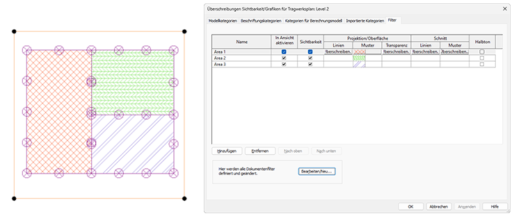

Oberflächendarstellung für Flächenlasten
Sie können die Einstellungen für Sichtbarkeit/Grafiken von Oberflächen für Flächenlasten anpassen.
Verwenden Sie Filter, um die einzelnen Flächenlastbegrenzungen in einer Draufsicht anhand der Lastparameter zu ermitteln.
