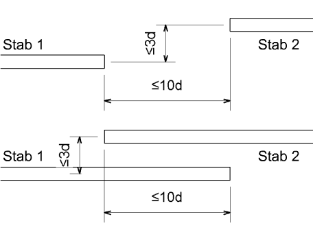

      Damit zwei Bewehrungsexemplare mit einer Muffe verbunden werden können, darf der Abstand zwischen den beiden verbundenen Enden höchstens zehn Stabdurchmesser betragen. Die Stäbe dürfen um nicht mehr als drei Stabdurchmesser gegeneinander versetzt liegen.
      Toleranz für Muffenplatzierung

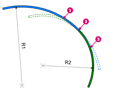

Platzieren eines Verbindungsmittels zwischen Bogenstäben
Um ein Verbindungsmittel zwischen zwei Bogenstäben zu platzieren, müssen die beiden Stäbe denselben Mittelpunkt haben.
Keine Tangente.
Tangente
Keine Tangente.
Tipp: Um nicht ausgerichtete Stäbe zu verbinden, fügen Sie einem der Stäbe eine Muffe hinzu und ändern die Endenbearbeitung in den anderen Stab, sodass er für die Muffenverbindung gefertigt werden kann.
