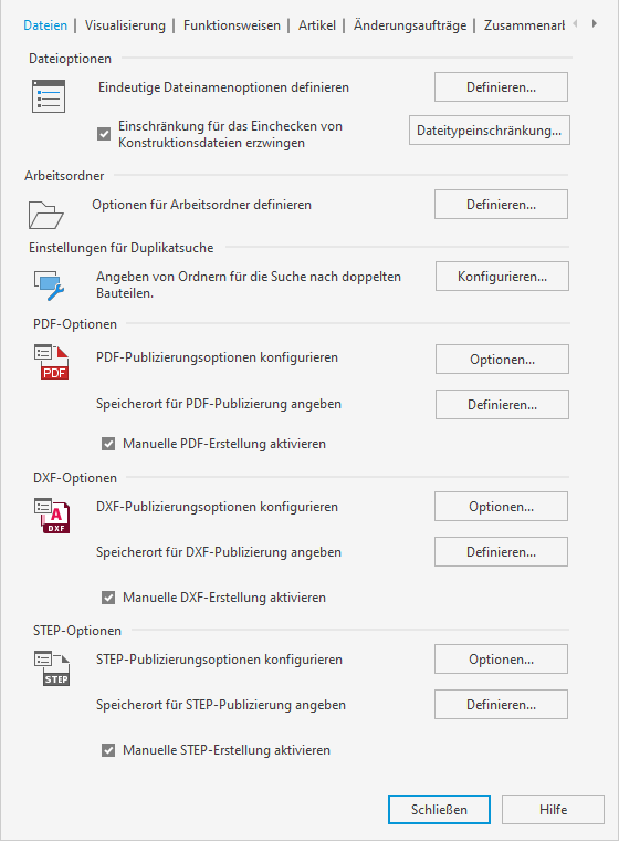

Das Dialogfeld Tresoreinstellungen enthält auf der Registerkarte Dateien Optionen zum Erzwingen eindeutiger Dateinamen, zum Deaktivieren des Eincheckens von Konstruktionsdateien, zum Festlegen von Arbeitsordneroptionen und zum Suchen von Duplikaten.
Klicken Sie auf Definieren, um eindeutige identifizierende Namen für Dateien im Tresor zu erzwingen. Mit Doppelte Namen suchen können Sie mehrfach verwendete Dateinamen im Tresor ermitteln, um Dateinamenskonflikte vor dem Erzwingen eindeutiger Dateinamen auszuräumen. Als Dateiadministrator können Sie eindeutige Dateinamen basierend auf der Dateierweiterung oder dem Speicherort des Ordners erzwingen. Sie können festlegen, dass Dateien mit bestimmten Dateierweiterungen oder Dateien in bestimmten Ordnern doppelte Dateinamen besitzen dürfen. Weitere Informationen finden Sie unter Erzwingen eindeutiger Dateinamen.
Es empfiehlt sich, alle CAD-Daten unter Verwendung des Zusatzmodul-Clients für die jeweilige CAD-Anwendung einem Tresor hinzuzufügen, damit Dateiabhängigkeiten erhalten bleiben. CAD-Daten können nicht durch Ziehen und Ablegen in einen Tresor gezogen oder über den Vault-Client hinzugefügt werden. Vorgabemäßig wird dieses Verfahren erzwungen. Die Artikeldaten/Stücklisteninformationen sollten auch über eine systemeigene Anwendung, nicht über Ziehen und Ablegen, hinzugefügt werden. Deaktivieren Sie das Kontrollkästchen Einchecken von Konstruktionsdateien deaktivieren, wenn es möglich sein soll, CAD-Daten ohne den entsprechenden Zusatzmodul-Client hinzuzufügen. Dateirelationen bleiben dabei nicht erhalten.
