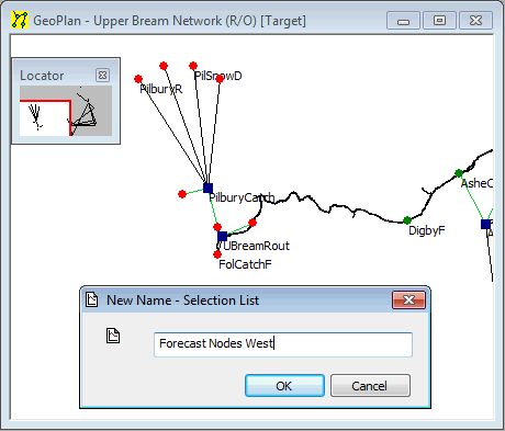

  1. Eine Auswahl kann zur späteren Verwendung gespeichert werden:
    • Wählen Sie ein oder mehrere Objekte mit der gewünschten Auswahlmethode aus. Klicken Sie beispielsweise auf die Schaltfläche Selection tool, halten Sie die STRG-Taste gedrückt, und klicken Sie nacheinander auf die einzelnen Objekte.
    • Klicken Sie mit der rechten Maustaste auf die Gruppe Auswahlliste im Fenster Modellgruppe, und wählen Sie Neu | Auswahlliste aus. Wenn keine Gruppe Auswahlliste vorhanden ist, klicken Sie mit der rechten Maustaste auf das obere Symbol und wählen Neu | Gruppe Auswahlliste.
    • Geben Sie einen geeigneten Namen für die Auswahl ein (z. B. Forecast Nodes West).
      Save selection
    • Klicken Sie auf OK. Es gibt eine Reihe weiterer Möglichkeiten zum Erstellen von Auswahlen. Weitere Informationen finden Sie unter Auswählen von Objekten.
    • Die Auswahlliste wird unter der Gruppe Auswahlliste gespeichert.
    • Klicken Sie im GeoPlan auf einen leeren Bereich, um die Auswahl aufzuheben.
    • Um die gleichen Objekte erneut auszuwählen, öffnen Sie die Gruppe Auswahlliste im Fenster Modellgruppe (klicken Sie auf die Schaltfläche Plus links neben der Gruppe), und ziehen Sie die Auswahlliste in den GeoPlan.
    • Erstellen Sie eine neue Auswahlliste, indem Sie die obigen Schritte wiederholen (z. B. Auswahl verschiedener Objekte im Netz), und speichern Sie die Liste.
