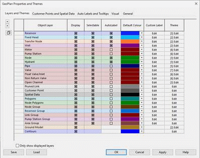

Auf den Registerkarten des Dialogfelds GeoPlan-Kartenlayouts können Sie viele verschiedene Parameter für Knoten und Verbindungen anzeigen. Außerdem können Sie alle Arten von Kartenlayouts gleichzeitig aktivieren.

- Klicken Sie mit der rechten Maustaste auf den GeoPlan, und wählen Sie Eigenschaften und Kartenlayouts aus. Dialogfeld GeoPlan-Eigenschaften und -Kartenlayouts wird angezeigt.
- Klicken Sie in der Zeile Konturen in der Spalte Kartenlayout auf Bearbeiten. Der Layer-Kartenlayout-Editor für Konturen wird angezeigt. (Beachten Sie, dass das Basis-Kartenlayout für Konturen nicht bearbeitet werden kann, Sie müssen daher ein untergeordnetes Kartenlayout erstellen.)

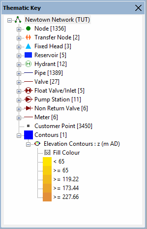

- Klicken Sie auf Anwenden, um das geänderte Kartenlayout auf den GeoPlan anzuwenden. Sie sehen nun, dass sich der höchste Punkt im Südwesten befindet.
- Um den höchsten Wert in der Spalte Wert anzugeben, kennzeichnen Sie das Feld daneben (in der Spalte Fixieren) mit einem Kreuz, und ändern Sie den Wert in 200.
- Klicken Sie außerdem in der Spalte Wert auf Autom. Skalierung. Klicken Sie auf Anwenden, um das geänderte Kartenlayout auf den GeoPlan anzuwenden.
- Klicken Sie erneut auf Autom. Skalierung und dann mehrmals auf Anwenden, um zu sehen, wie sich die verschiedenen Wertverteilungen auf die Darstellung von Höhenkonturen im GeoPlan auswirken.

Dies kann über das Dialogfeld Eigenschaften und Kartenlayouts oder über das Fenster Kartenlegende erfolgen.

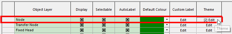

- Öffnen Sie den Layer-Kartenlayout-Editor für das Kartenlayout, das Sie deaktivieren möchten (klicken Sie z. B. in der Spalte Kartenlayout für Konturen auf Bearbeiten).
- Wählen Sie das Kartenlayout im linken Bereich aus, und klicken Sie dann auf die Werkzeugkasten-Schaltfläche Aktivieren/Deaktivieren.
