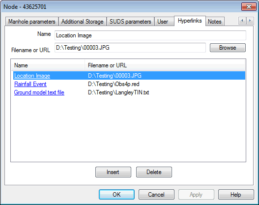

Seite Hyperlinks
Auf der Seite Hyperlinks können Sie externe Dateien oder Internetadressen mit Objekten im Modell verknüpfen. Diese externen Referenzen werden als Hyperlinks bezeichnet.
Folgende Referenztypen können als Hyperlinks verwendet werden:
  • Dateien auf lokalen oder Netzlaufwerken
  • Internetseiten
  • Links auf Internetseiten
Sie können Referenzen hinzufügen durch:
  • Ziehen und Ablegen aus dem Windows-Dateimanager oder dem Webbrowser
  • Suchen nach Dateien auf lokalen Laufwerken oder Netzlaufwerken
  • Direktes Eingeben der Referenz
Ausführliche Informationen zur Verwendung von Hyperlinks finden Sie in den Themen im Abschnitt Verknüpfen externer Dateien mit Netzobjekten. Weitere Informationen zu den Feldern auf dieser Seite finden Sie unter Datenfelder für Hyperlinks.
