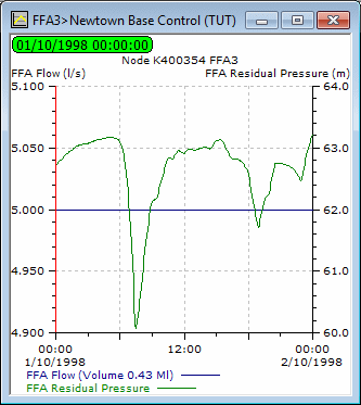

Diagramme für einzelne Knoten
Um ein Diagramm an einem einzelnen Knoten anzuzeigen, befolgen Sie die Anweisungen unter Diagrammdaten für ein Netzobjekt.
Beim Anzeigen der Ergebnisse einer Löschwassersimulation stehen zwei zusätzliche Ergebnisfelder zur Verfügung:

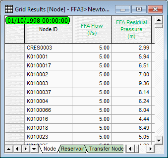

Sie können dieselben Ergebnisse auch in einem Raster anzeigen.
Diagrammergebnisse für einen einzelnen Knoten
Raster für Knotenergebnisse
Sie können Ergebnisse in Tabellenansichten anzeigen, während Sie eine Simulation wiedergeben.
Die Knotentabellenansicht in der Knotentabelle enthält die Ergebnisfelder FFA-Volumenstrom und FFA-Restdruck. Dabei handelt es sich um zeitvariable Felder, und Sie können sehen, wie sich die Werte während der Wiedergabe ändern.
Knotentabellenansicht (Ergebnisversion)
