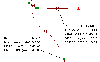

Zusammenfassungsergebnisse können für ein oder mehrere Netzobjekte mithilfe von Beschriftungen im GeoPlan-Fenster oder mithilfe des Bereichs für Objektinformationen des Längsschnitt-Fensters angezeigt werden. Diese Beschriftungen zeigen sich ständig ändernde Ergebnisse, während die Simulation wiedergegeben wird. Sie können die Simulation auch an einem Zeitschritt einfrieren, um Snapshot-Ergebnisse anzuzeigen.

GeoPlan-Beschriftungen mit Ergebnissen für einen Knoten und ein Ventil
Ausführliche Informationen zur Verwendung von konfigurierbaren Beschriftungen im GeoPlan-Fenster finden Sie unter "Arbeiten mit GeoPlan-Beschriftungen".
