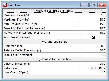

Das Löschwasserdatenobjekt wird verwendet, wenn eine Hydrantentest-Löschwassersimulation durchgeführt wird.
Die Parameter für die Löschwasserdaten werden im Löschwasserdaten-Editor angegeben. Diese Parameter werden für reguläre Knoten verwendet, die während der Hydrantentestsimulation getestet werden.
Um den Löschwasserdaten-Editor zu öffnen, ziehen Sie ein Löschwasserdatenobjekt aus der Strukturansicht in das Hauptfenster, oder klicken Sie mit der rechten Maustaste auf das Löschwasserdatenobjekt, und wählen Sie Öffnen aus.
Hydrantenknoten, die während einer Hydrantentestsimulation getestet werden, verwenden entweder Parameter, die im einzelnen Hydrantenknoten oder im Löschwasserdaten-Editor angegeben sind.
Weitere Informationen zur Verwendung von Löschwasserdaten finden Sie unter Hydrantprüfung.
| Abschnitt
Beschreibung
Beschränkungen beim Testen von Hydranten
Min. Volumenstrom
Der Mindestvolumenstrom, der am Hydranten erforderlich ist, um die Anforderungen für eine Brandbekämpfung zu erfüllen.
Max. Volumenstrom
Der maximale Volumenstrom, der am Hydranten erforderlich ist, um die Anforderungen für eine Brandbekämpfung zu erfüllen.
Min. Restdruck
Der minimal zulässige Restdruck am Testknoten während eines Brandereignisses.
Zone – min. Restdruck
Der erforderliche Mindestdruck an jedem Knoten in derselben Brandzone wie der Testknoten.
Die Brandzone kann auf der Seite Knotendefinition oder in der Knotentabelle für alle Knoten angegeben werden.
Netz – min. Restdruck
Der erforderliche Mindestdruck an jedem Knoten im Netz, der sich nicht in derselben Brandzone wie der Testknoten befindet.
Mit dieser Beschränkung wird überprüft, ob das erforderliche Servicelevel zum Zeitpunkt des Brandereignisses im gesamten Netz erfüllt ist. Daher werden nur Basisknoten mit Bedarf gegen die Netzdruckbeschränkung getestet. Basisknoten ohne Bedarf sowie Knoten mit konstantem Wasserspiegel, Brunnen- und Reservoirknoten werden beim Testen des minimalen Restdrucks im Netz nicht berücksichtigt.
| Lokalen Bedarf beibehalten (Kontrollkästchen)
Wenn diese Option aktiviert ist, wird der lokale Bedarf (der auf der Seite Knotenbedarf angegebene Bedarf) zur Testzeit des Hydranten auf den Testknoten angewendet. Wenn dieses Kontrollkästchen nicht aktiviert ist, wird der lokale Bedarf zur Testzeit des Hydranten abgebrochen.
Anmerkung: Die Einstellung dieses Kontrollkästchens wird durch die Einstellung des Kontrollkästchens Volumenstrom außerhalb von Hydrant an Testknoten abbrechen im Dialogfeld Löschwasser-Optionen überschrieben.
| Hydranten-Parameter
Durchmesser
Der Innendurchmesser des Hydranten-Anschlussstücks.
Relative Auslasshöhe
Höhe des Hydrantenauslasses, die bei der Berechnung des Volumenstroms RELATIV zur Knotenhöhe verwendet werden soll.
Lokaler Verlustkoeffizient
Geringfügiger Verlustkoeffizient für Stränge. Der Druckverlustkoeffizient aufgrund der Änderung der Volumenstromrichtung und des Durchmessers.
| Hydrantenventilparameter
| Ventildurchmesser
Durchmesser des Hydrantenventils, wenn es vollständig geöffnet ist.
Ventilkurve
Der Name der Hydrantenventilkurve.
Wenn ein Netz geöffnet ist, kann eine Ventilkurve aus dem aktuellen Netz aus einer Dropdown-Liste ausgewählt werden.
Verlustkoeffizient (offen)
Lokaler Druckverlustkoeffizient bei geöffnetem Hydrantenventil.
Anmerkung: Null ist für den Verlustkoeffizienten nicht zulässig, wenn er für Hydranten offen ist.
