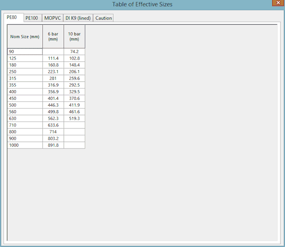

Nenngrößentabelle
Die Nenngrößentabelle gibt die effektiven Innendurchmesser für verschiedene Rohrmaterialien bei unterschiedlichen Betriebsdrücken an. Sie ist als Tabelle nur zu Referenzzwecken in der Software enthalten.
Um die Nenngrößentabelle anzuzeigen, wählen Sie im Menü Modell die Optionen Tabellen/Nenngrößentabelle. Das Menü Modell wird nur angezeigt, wenn ein Netz geöffnet ist und eine der Netzansichten das derzeit aktive Fenster ist.
Die Nenngrößentabelle enthält für bestimmte Rohrmaterialien detailliertere Informationen als in den Tabellen für die automatische Suche. Diese können im Dialogfeld Rohrmaterialien angezeigt und bearbeitet werden. Weitere Informationen zu diesem Prozess finden Sie unter Festlegen des Rohrdurchmessers.

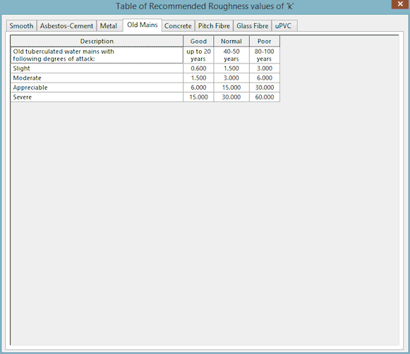

Colebrook-White-Rauigkeitstabelle
Die Colebrook-White-Rauigkeitstabelle gibt Rauigkeitskoeffizienten (k) für verschiedene Rohrmaterialien in unterschiedlichen Verschlechterungszuständen an. Sie ist als Tabelle nur zu Referenzzwecken in der Software enthalten.
Um die Colebrook-White-Rauigkeitstabelle anzuzeigen, wählen Sie im Menü Modell die Optionen Tabellen/CW-Rauigkeitstabelle. Das Menü Modell wird nur angezeigt, wenn ein Netz geöffnet ist und eine der Netzansichten das derzeit aktive Fenster ist.
Die Werte in der Colebrook-White-Rauigkeitstabelle stammen aus der Wallingford-Diagrammtabelle 38.

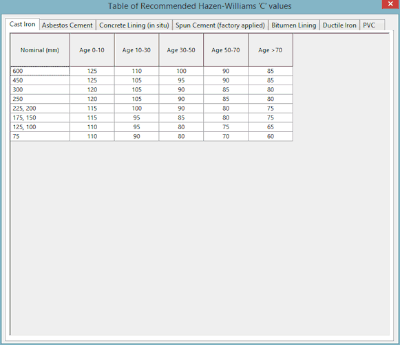

Hazen-Williams-Rauigkeitstabelle
Die Hazen-Williams-Rauigkeitstabelle gibt Rauigkeitskoeffizienten (C) für verschiedene Rohrmaterialien in verschiedenen Altersklassen an. Sie ist als Tabelle nur zu Referenzzwecken in der Software enthalten.
Um die Hazen-Williams-Rauigkeitstabelle anzuzeigen, wählen Sie Tabellen HW-Rauigkeitstabelle aus dem Menü Modell. Das Menü Modell wird nur angezeigt, wenn ein Netz geöffnet ist und eine der Netzansichten das derzeit aktive Fenster ist.
Die Werte in der Hazen-Williams-Rauigkeitstabelle stammen aus dem Manual of British Water Engineering Practice (4th Edition) Volume II Engineering Practice, Tabelle XXXIII.

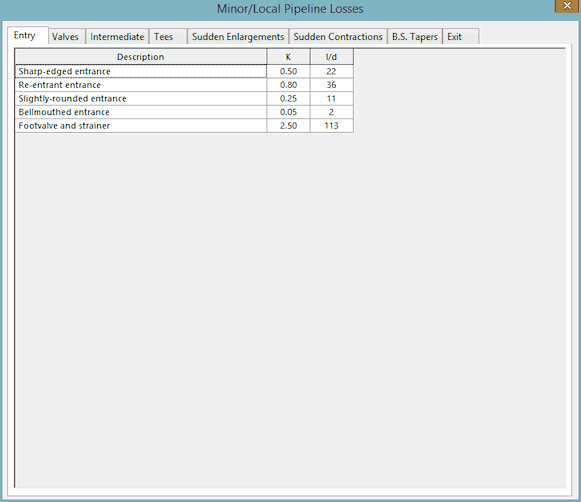

Tabelle kleinerer Verluste
Die Tabelle kleinerer Verluste enthält eine Schätzung der zusätzlichen Verluste, die auf Ventile, Biegungen und andere Anschlussstücke im Wasserversorgungsnetz zurückzuführen sind. Sie ist als Tabelle nur zu Referenzzwecken in der Software enthalten.
Um die Tabelle kleinerer Verluste anzuzeigen, wählen Sie im Menü Modell die Optionen Tabellen/Tabelle kleinerer Verluste. Das Menü Modell wird nur angezeigt, wenn ein Netz geöffnet ist und eine der Netzansichten das derzeit aktive Fenster ist.
Die Werte in der Tabelle kleinerer Verluste sind identisch mit denen im WesNet-Paket.
