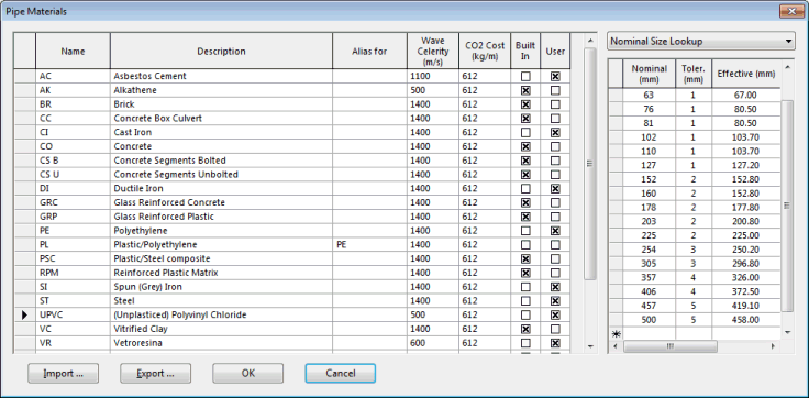

Anpassen der Toleranz
Sie können den Toleranzwert für ein bestimmtes Rohrmaterial und einen bestimmten Rohrdurchmesser verwenden, um den Bereich der ursprünglichen Durchmesser zu definieren, innerhalb dessen das Suchverfahren für effektiven Durchmesser ein Rohr als bestimmten Typ erkennt.
Ein Beispiel hierfür ist das unten dargestellte Dialogfeld Rohrmaterialien. Wenn bei der Suche des effektiven Durchmessers ein Rohr gefunden wird, für das das Material auf UPVC und der Durchmesser auf einen Wert zwischen 402 mm und 410 mm festgelegt ist, wird es als Rohr eines bestimmten Typs erkannt. Bei diesem Verfahren wird der Durchmesserwert durch den effektiven Durchmesser 372,5 mm aus der Suchtabelle ersetzt.
