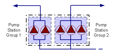

Beispielsweise können Pumpen in einer Pumpstation nach dem Versorgungsgebiet in Pumpstationsgruppen gruppiert werden. Die Gesamtergebnisse für Volumenstrom, Kosten und Leistung werden für jede Pumpstationsgruppe durch Addition der Ergebnisse der einzelnen Pumpstationsobjekte berechnet.
Pumpstationsgruppen in einer Pumpstation
