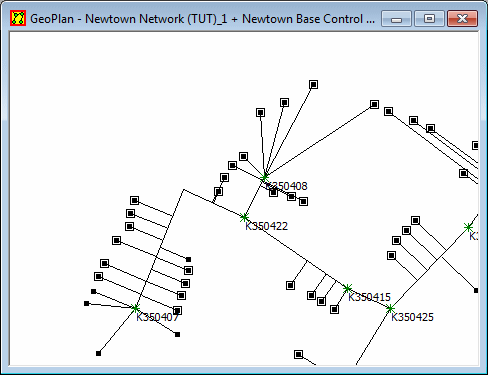

Im GeoPlan angezeigte Raumdatenpunkte

Sie können Raumdatenpunkte im GeoPlan-Fenster anzeigen. Weitere Informationen finden Sie unter "Anzeigen raumbezogener Daten im GeoPlan".
