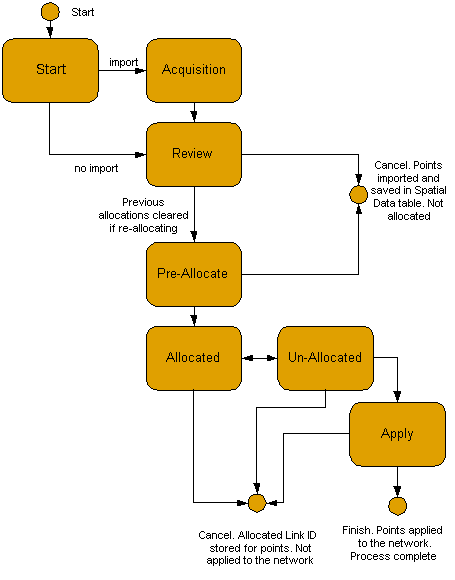

Verwenden des Assistenten
Der Assistent besteht aus mehreren Seiten:
- Startseite: Weisen Sie Daten neu zu, und wählen Sie ggf. zu importierende Daten aus.
- Erfassungsseite: wird nur für den Import verwendet. Ordnen Sie die Felder aus den Importdaten InfoWorks-Datenbankfeldern zu.
- Überprüfungsseite: Überprüfen Sie die für die Zuweisung verfügbaren Daten, und/oder passen Sie sie an. Sie können auch die Datenpunkte begrenzen, die für die Zuweisung verwendet werden. Fehlende Daten werden mit speziellen Versionen der Überprüfungsseite ergänzt.
- Vorzuweisungsseite: Sie können die Objekte im Netz, die für die Zuweisung verwendet werden, begrenzen.
- Zuweisungsseite: Legen Sie Regeln und Optionen für den Zuweisungsvorgang fest, und weisen Sie dann die Daten Netzobjekten zu. Die Zuweisung kann beliebig oft rückgängig gemacht, angepasst und wiederholt werden.
- Seite Nicht zugewiesene anzeigen: Überprüfen Sie die aktuell nicht zugewiesenen Daten. Sie können zur Zuweisungsseite zurückkehren und die Regeln bei Bedarf ändern.
- Seite Anwenden: Hier werden Änderungen an Knoten und Verbindungen im Netz vorgenommen
Das Diagramm unten enthält die einzelnen Schritte des Assistenten für Raumdatenanalyse. Klicken Sie auf eines der Kontrollkästchen, um zum entsprechenden Abschnitt für die betreffende zu gelangen.
