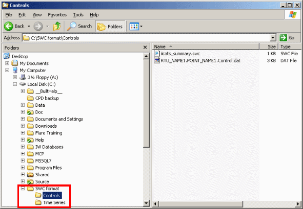

Controls folder
SWC-Zusammenfassungsdateien enthalten eine erste Zeile mit den Spaltenüberschriften, in denen die Felder für den Benutzer angegeben sind, d. h. ASSET_ID, ALT_ASSET_ID, RTU_NAME, POINT_NAME, WEEKLY_PROFILE_ID, WEEKLY_PROFILE_NAME usw., wie im folgenden Beispiel gezeigt:
Controls summary file

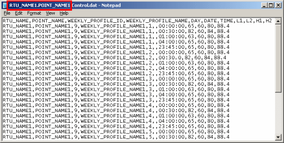

Der folgende Screenshot zeigt ein Beispiel für ein einzelnes Kontrollprofil. Beachten Sie, dass der Name der Profildatei mit der Kennung des Parameters übereinstimmt, der in der Zusammenfassungsdatei aufgeführt ist:
Controls dat file

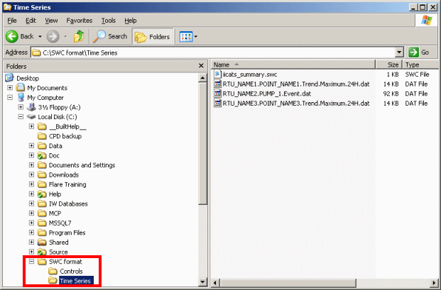

Time series folder

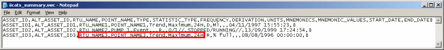

Wie im Ordner Kontrollen enthält die erste Zeile der SWC-Zusammenfassungsdatei Spaltenüberschriften, in denen die Felder für den Benutzer angegeben sind, d. h. ASSET_ID, ALT_ASSET_ID, RTU_NAME, POINT_NAME, TYPE, STATISTIC_TYPE, FREQUENCY usw., wie im folgenden Beispiel gezeigt:
Time Series Summary file

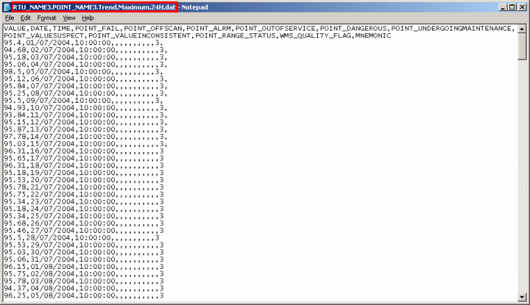

Was die Kontrollen betrifft, so müssen die Parameter in der Zusammenfassungsdatei mit den Dateinamen der DAT-Dateien übereinstimmen:
Time Series dat file
