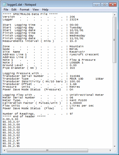

Die Loggerdaten im Spectralog-Format sind ein durch Kommas getrenntes Format. Spectralog-Dateien sind folgendermaßen strukturiert:
- Kopfzeilenbereich mit Informationen zu Folgendem:
- Version und Loggertyp, Startprotokollierungszeit, -tag und -datum, Endprotokollierungszeit, -tag und -datum, Messintervall (Minuten), Zone, Knoten, Standortname, Adresse, Anmerkungen, Geländehöhe, Rohrdurchmesser
- Zu messende Parameter (Druck und Volumenstrom, in der Abbildung unten) und Spezifikationen der entsprechenden Logger (wie Seriennummern, Einheiten usw.)
- Loggerdaten werden in kommagetrennten Spalten aufgelistet, z. B. Druck und Volumenstrom, wie im folgenden Beispiel gezeigt:
Ein Beispiel für eine Spectralog-Datei (Erweiterung .dat) wird unten gezeigt:
