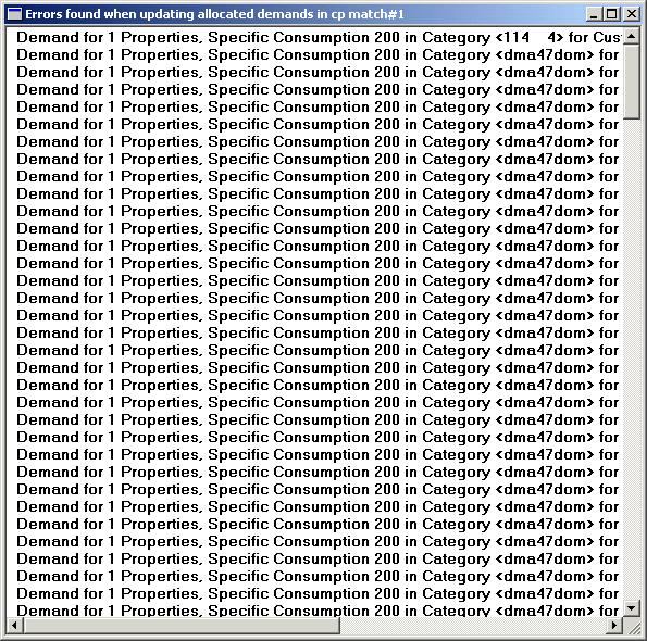

Das Fehlerprotokoll für zugewiesene Bedarfe wird beim Auschecken eines Netzes angezeigt, wenn der kundenpunktbasierte Bedarf fehlerhaft ist.
Wenn ein Netz ausgecheckt ist, überprüft InfoWorks WS Pro alle zugewiesenen Kundenpunkte, um sicherzustellen, dass der Kundenpunktbedarf den Knoten korrekt zugewiesen wurde. Wenn Daten für einen Kundenpunkt an dem Knoten, dem er zugeordnet ist, nicht gefunden werden, wird eine Fehlermeldung im Fehlerprotokoll angezeigt. Kategorietyp (spezifischer Verbrauch/durchschnittlicher Bedarf/Bedarfsfaktor) und Benutzerkategorie sollten für den Kundenpunkt genau übereinstimmen.
Die Hauptursache für Fehler liegt darin, dass der Kundenpunktbedarf am Knoten und nicht am Kundenpunkt bearbeitet wird (möglich in Versionen vor Version 5.0). Durch das Bearbeiten von Daten auf der Seite Knotenbedarf werden die Kundenpunktdaten nicht aktualisiert.

Beispiele für Fehlermeldungen bei zugewiesenen Bedarfen
Bedarf für 1 Eigenschaft, spezifischer Verbrauch <X> in Kategorie <Y> für Kundenpunkt <CP> nicht gefunden an Knoten <N>.
Der Kundenpunktbedarf für Kundenpunkt CP konnte an Knoten N nicht gefunden werden. Dies kann daran liegen, dass der spezifische Verbrauch X oder die Bedarfskategorie Y am Knoten und nicht am Kundenpunkt bearbeitet wurde. InfoWorks WS Pro geht davon aus, dass die Kundenpunktinformationen korrekt sind, und erstellt einen Bedarfseintrag für den Kundenpunkt an Knoten N.
Durchschnittlicher Bedarf <X> in Kategorie <Y> für Kundenpunkt <CP> nicht gefunden an Knoten <N>.
Der Kundenpunktbedarf für Kundenpunkt CP konnte an Knoten N nicht gefunden werden. Dies kann daran liegen, dass der Bedarfskategorietyp am Knoten und nicht am Kundenpunkt bearbeitet wurde. InfoWorks WS Pro geht davon aus, dass die Kundenpunktinformationen korrekt sind, und erstellt einen Bedarfseintrag für den Kundenpunkt an Knoten N.
