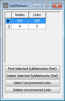

In der Ansicht Konnektivitätsortung werden Details zu allen einzelnen Teilnetzen in einem Modell aufgeführt. Die Ansicht ermöglicht auch die Auswahl nicht verbundener Verbindungen.
Die Ansicht Konnektivitätsortung wird angezeigt, indem Sie GeoPlan
Verfolgungswerkzeuge
Konnektivitätsortung auswählen.
Wählen Sie die Objekte in den aufgelisteten Teilnetzen aus, indem Sie eine oder mehrere Zeilen in der Ansicht Konnektivitätsortung auswählen. Die Objekte werden im GeoPlan-Fenster und in den anderen Netzansichten ausgewählt.
Die Schaltflächen am unteren Rand der Ansicht funktionieren wie folgt:
- Ausgewählte Teilnetze suchen (EINGABETASTE): Aktiviert, wenn ein oder mehrere Teilnetze im Ansichtsraster Konnektivitätsortung ausgewählt sind. Klicken Sie auf diese Schaltfläche, oder verwenden Sie die EINGABETASTE, um alle Objekte in den ausgewählten Teilnetzen auszuwählen und die Teilnetze im GeoPlan-Fenster zu vergrößern.
- Ausgewählte Teilnetze löschen (Entf): Aktiviert, wenn ein oder mehrere Teilnetze im Ansichtsraster Konnektivitätsortung ausgewählt sind. Klicken Sie auf diese Schaltfläche, oder verwenden Sie die ENTF-Taste, um alle Objekte in den im Ansichtsraster der Konnektivitätsortung ausgewählten Teilnetze zu löschen.
- Nicht verbundene Verbindungen auswählen: Aktiviert, wenn Verbindungen mit fehlenden Knoten an beiden Enden im Netz vorhanden sind. Klicken Sie auf diese Schaltfläche, um alle Verbindungen mit fehlenden Knoten an beiden Enden auszuwählen.
- Nicht verbundene Verbindungen löschen: Aktiviert, wenn Verbindungen mit fehlenden Knoten an beiden Enden im Netz vorhanden sind. Klicken Sie auf diese Schaltfläche, um alle Verbindungen mit fehlenden Knoten an beiden Enden zu löschen.
