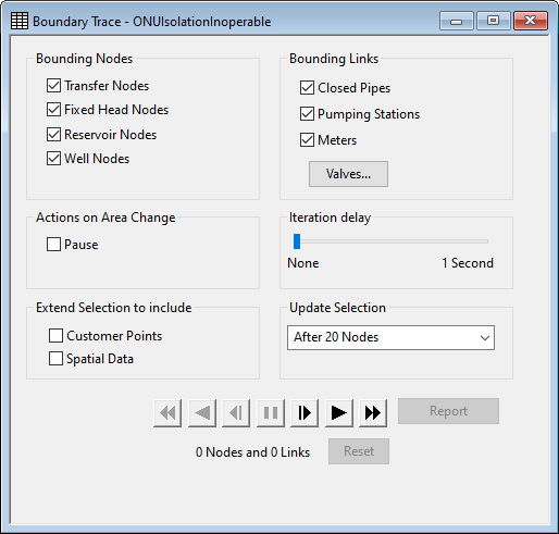

Das Werkzeug Begrenzungsortung verwendet die Ansicht Begrenzungsortung.
Sie können Optionen festlegen, um zu steuern, wie schnell die Trace angezeigt und wie oft der Bildschirm aktualisiert wird. Sie können auch eine erneute Wiedergabe der Trace über die Schaltflächen am unteren Rand der Ansicht steuern.

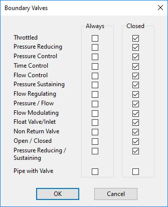

Ventile
Sie haben eine Reihe von Optionen, wenn Sie Ventile als Begrenzungspunkte auswählen. Ventiloptionen werden im Dialogfeld Begrenzungsventile festgelegt. Sie können das Dialogfeld aufrufen, indem Sie in der Ansicht Begrenzungsortung auf die Schaltfläche Ventile klicken.
Dialogfeld Begrenzungsortungsventile
Die Optionen variieren je nachdem, ob Sie einen Steuerungsdatensatz geöffnet haben.
Anmerkung: Wenn das Kontrollkästchen Hat Ventil in einem Rohr auf true gesetzt ist, um das Vorhandensein eines Wartungsventils anzugeben, kann die Verfolgung angewiesen werden, an diesen Wartungsventilen zu stoppen. Besser ist es natürlich, ein Ventil explizit mithilfe eines Drosselventils oder eines Auf/Zu-Ventils zu modellieren.
Mit Steuerungsdaten
Jeder Ventiltyp kann:
Die Einstellungen für jedes Ventil können unabhängig voneinander geändert werden. Gemäß Vorgabeeinstellung sind alle Ventiltypen Begrenzungen, wenn sie geschlossen sind.
Ohne Steuerungsdaten
Ohne Steuerungsdatensatz, der mit dem Netz verknüpft ist:

Steuern der Trace
Am unteren Rand der Ansicht befinden sich mehrere Schaltflächen, mit denen Sie die Anzeige der Begrenzungsortung steuern können. Die Schaltflächen ähneln den Schaltflächen für die Simulationswiedergabe im Werkzeugkasten Wiedergabe.
Bevor Sie die Begrenzungsortung anzeigen, können Sie mehrere Optionen festlegen:
Die folgenden Schaltflächen können verwendet werden, um die Trace-Anzeige zu steuern:
Wiedergabe (oder Rückwärtswiedergabe). Verwenden Sie diese Schaltflächen, um sich kontinuierlich vorwärts (oder rückwärts) durch die Trace zu bewegen. Die Iterationsverzögerung wendet eine Zeitverzögerung zwischen Knoten an. Der Wert Auswahl aktualisieren legt fest, wie viele Knoten der Trace hinzugefügt (oder daraus entfernt) werden müssen, bevor die Anzahl der Knoten, die Anzahl der Verbindungen und die Auswahl aktualisiert werden.
Einzelschritt. Fügt Sie der Trace einen Knoten hinzu (oder entfernt ihn). Die Anzahl der Knoten und Verbindungen sowie die Auswahl werden nach dem Schritt aktualisiert.
Schnellvorlauf (oder schneller Rücklauf). Die Iterationsverzögerung wird ignoriert. Auswahl aktualisieren legt die Häufigkeit für die Aktualisierung der Knoten- und Verbindungsanzahl fest. Die Auswahl wird erst aktualisiert, wenn die Trace abgeschlossen oder angehalten wurde.
Pause. Manuelles Anhalten der Trace
Schaltfläche Bericht Listet Ventile auf, die geschlossen sein sollten, und Ventile, die ignoriert werden, weil sie nicht funktionsfähig oder bereits geschlossen sind.
Schaltfläche Zurücksetzen
Entfernt den Trace-Verlauf und löscht die gesamte Auswahl im GeoPlan. Sie müssen einen neuen Startknoten oder eine neue Verbindung auswählen, bevor Sie die Trace wiederholen.

  3. Wählen Sie GeoPlan Verfolgungswerkzeuge Begrenzungsortung. Dadurch wird die Ansicht Begrenzungsortung angezeigt.
    Alternativ können Sie die Schaltfläche Begrenzungsortung im Werkzeugkasten Werkzeuge auswählen.
  4. Wählen Sie die entsprechenden Begrenzungsobjekte aus. Verwenden Sie die Schaltfläche Ventile, um die Optionen für Ventile bei Bedarf zu ändern.
  5. Entscheiden Sie, welche Aktion Sie ausführen möchten, wenn das Feld Flächencode für Knoten an beiden Enden einer Verbindung in der Trace unterschiedlich ist.
  6. Wählen Sie die Anzeigeoptionen für die Trace aus.
  7. Verwenden Sie die Wiedergabeschaltflächen, um sich vorwärts und rückwärts durch die Trace zu bewegen.
