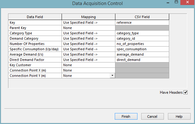

Die Seite Erfassen ist die zweite und letzte Seite des Assistenten.
Die Seite Erfassen wird verwendet, um Felder in den CSV-Daten den Feldern in der Kundenpunkttabelle der InfoWorks-Datenbank zuzuordnen. Das Raster hat drei Spalten:
Das Schlüsselfeld muss zugeordnet werden. Wenn der Schlüsselwert nicht mit einem Kundenpunkt übereinstimmt, der sich bereits in der Datenbank befindet, wird der Datensatz ignoriert.
Folgende andere Felder in der Kundenpunkttabelle können aktualisiert werden:
Ordnen Sie je nach den enthaltenen Informationen weitere Felder in der CSV-Datei zu. Alle relevanten Daten müssen in der CSV-Datei enthalten sein. Änderungen an importierten Daten können erst vorgenommen werden, nachdem die Aktualisierung durchgeführt wurde.
Weitere Informationen darüber, was in diesen Feldern stehen sollte, finden Sie im Thema Kundenpunkt-Datenfelder.
Klicken Sie auf Fertig stellen, um die Aktualisierung durchzuführen.

Wenn Sie ein Feld zuordnen und das importierte Feld nicht leer ist, überschreiben die importierten Daten immer die bereits im Kundenpunkt vorhandenen Daten. Wenn der Bedarf vom Kundenpunkt einem Knoten zugewiesen wurde, wird der Knoten ebenfalls aktualisiert.
