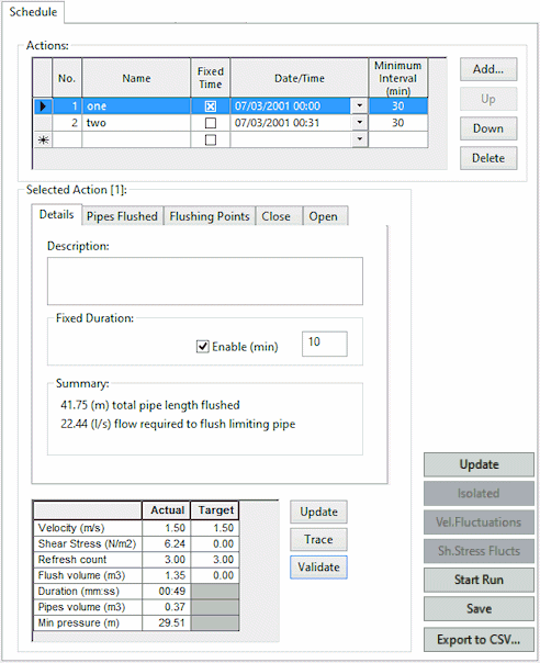

Diese Seite ist in drei Abschnitte unterteilt:
Die Seite wird geöffnet, indem Sie in der Spülplanung auf die Registerkarte Zeitplan klicken.
Bild anzeigen
Abschnitt Aktionen
Dieser Abschnitt enthält ein Raster der Aktionen im Zeitplan. Die Schaltflächen neben dem Raster werden zum Hinzufügen, Löschen und Bearbeiten der Reihenfolge der Aktionen verwendet.

Abschnitt Ausgewählte Aktion
Dieser Abschnitt enthält eine Reihe von Registerkarten, die Details der Aktion anzeigen, die derzeit im Raster Aktionen ausgewählt ist. Die Schaltflächen unterhalb der Registerkarten werden verwendet, um Validierungen und zusätzliche Informationen für jede Aktion bereitzustellen.
Element Beschreibung
Registerkarten
Details
Diese Registerkarte wird verwendet, um Text hinzuzufügen, der die aktuell ausgewählte Aktion beschreibt, und um eine feste Dauer für die Aktion anzugeben.
Beschreibung
Anmerkungen zu den aktuell ausgewählten Aktionen.
Feste Dauer
Wenn das Kontrollkästchen Aktivieren aktiviert ist, können Sie die Anzahl der Minuten eingeben, für die die Aktion ausgeführt werden soll.
Zusammenfassung
Zeigt Details zur Gesamtlänge des gespülten Rohrs und den Volumenstrom an, der zum Spülen des größten Rohrs erforderlich ist.

Raster Zusammenfassungswerte
Raster mit Zusammenfassungswerten für die aktuell ausgewählte Aktion.
Geschwindigkeit
Die niedrigste Wassergeschwindigkeit durch Rohre beim Spülen wird als tatsächliche Geschwindigkeit angegeben.
Diese Zelle wird rosa hervorgehoben, wenn die tatsächliche Geschwindigkeit niedriger als die Zielgeschwindigkeit ist, die im Feld Min. erforderliche Geschwindigkeit auf der Seite Kriterien und Hydranten festgelegt ist.
Scherspannung
Die niedrigste Scherspannung durch Rohre beim Spülen wird als tatsächliche Scherspannung angegeben.
Diese Zelle wird rosa hervorgehoben, wenn die tatsächliche Scherspannung niedriger als die Zielscherspannung ist, die im Feld Min. erforderliche Scherspannung auf der Seite Kriterien und Hydranten festgelegt ist.
Erneuerungshäufigkeit
Die niedrigste Anzahl an Erneuerungen des Wassers in einem gespülten Rohr wird als tatsächlicher Wert für Erneuerungshäufigkeit angegeben.
Diese Zelle wird rosa hervorgehoben, wenn die tatsächliche Anzahl der Erneuerungen niedriger als der Zielwert ist, der im Feld Erneuerungshäufigkeit auf der Seite Kriterien und Hydranten festgelegt ist.
Spülvolumen
Die für den Spülvorgang verwendete Wassermenge wird als tatsächliches Spülvolumen angegeben.
Diese Zelle wird rosa hervorgehoben, wenn das tatsächliche Spülvolumen größer als das Zielspülvolumen ist, das im Feld Maximale Spülmenge auf der Seite Kriterien und Hydranten festgelegt ist.
Dauer Benötigte Zeit zum Durchführen des Spülvorgangs.
Rohrvolumen Volumen der zu spülenden Rohre.
Min. Druck Minimaler Druck im Netz für Bedarfsknoten (mit Ausnahme von Reservoirs und Knoten, die nur Undichtigkeitsverlust aufweisen).
Schaltflächen für ausgewählte Aktionen
Trace
Wird aktiviert, wenn eine einzelne Aktion ausgewählt ist und eine Spülsimulation angegeben wurde.
Durch Klicken auf diese Schaltfläche werden die gespülten Rohre, Spülpunkte und zu schließenden Verbindungen (im GeoPlan) hervorgehoben.
Validieren
Durch Klicken auf diese Schaltfläche wird die aktuell ausgewählte Aktion validiert. Validierungsmeldungen werden im Feld Warnungen und Fehler angezeigt.
Aktualisieren
Kann für Folgendes verwendet werden:
  • Neuberechnen der nicht festen Startzeit und Dauer für die aktuell ausgewählte Aktion
  • Volumenströme der Spülpunkte
  • Geschwindigkeiten, Volumenströme und Spülzeit des gespülten Rohrs
Isoliert
Durch Klicken auf diese Schaltfläche werden (im GeoPlan) Knoten angezeigt, die während der aktuell ausgewählten Aktion isoliert werden.

Aktiviert, wenn eine Spülsimulation und eine Basissimulation auf der Seite Simulationen angegeben wurden und Scherspannungsschwankungen über dem auf der Seite Kriterien und Hydranten angegebenen Minimum gefunden wurden.
Wählt die Rohre mit übermäßigen Scherspannungsschwankungen im GeoPlan aus.
Lauf starten
Aktiviert, wenn eine Spülsimulation auf der Seite Simulationen angegeben wurde.
Speichert alle Änderungen, die am Zeitplan vorgenommen wurden, und führt die Spülsimulation durch.
Speichern
Speichert Änderungen am Zeitplan.
Als CSV exportieren
Zum Exportieren der Spülplandaten in eine oder mehrere Dateien mit kommagetrennten Werten.
Öffnet das Dialogfeld CSV-Exportoptionen auswählen (mit der Option zum Exportieren aller Tabellen in dieselbe CSV-Datei oder zum Exportieren jeder Tabelle in eine separate CSV-Datei) und anschließend das Standarddialogfeld Speichern unter, in dem Sie den Namen und den Speicherort der gespeicherten CSV-Datei(en) auswählen können.
