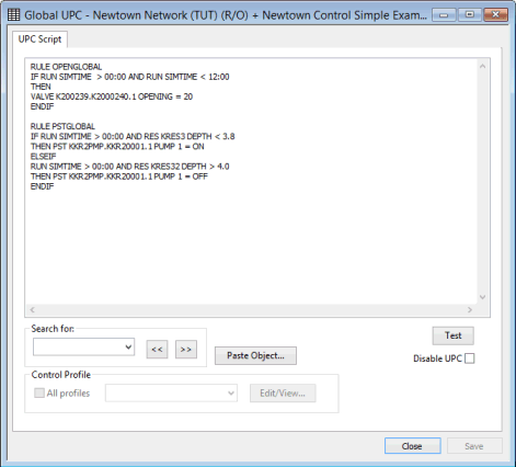

Ansicht Globales UPC-Skript
Die Ansicht Globales UPC-Skript dient zum Anzeigen und Bearbeiten des globalen UPC-Skripts eines Steuerungsdatensatzes.

Bild anzeigen
Feld Beschreibung
Textfeld Globales UPC-Skript
Geben Sie ein UPC-Skript, das die logischen Steuerungen für das aktuelle Netzobjekt beschreibt, in das Textfeld ein.
Schaltfläche Test
Führt eine Validierung des globalen UPC-Skripts durch.
Die Seite Diagnose UPC-Skript wird angezeigt. Informationen zu Fehlern im Skript werden auf dieser Seite angezeigt.
Bearbeitungsfeld und Schaltflächen für die Textsuche
Geben Sie einen Suchbegriff in das Bearbeitungsfeld Textsuche ein und verwenden Sie die Schaltflächen und , um das UPC-Skript rückwärts und vorwärts zu durchsuchen.
Das Feld Textsuche speichert die letzten zehn eingegebenen Suchbegriffe.
Schaltfläche Objekt einfügen
Klicken Sie auf die Schaltfläche Objekt einfügen, um ein Netzobjekt und ein Attribut auszuwählen, die an der Cursorposition in das UPC-Skript eingefügt werden sollen.
  • Klicken Sie auf die Schaltfläche Objekt einfügen, um das Dialogfeld Netzobjekte suchen anzuzeigen.
  • Wählen Sie im Dialogfeld Netzobjekte suchen das einzufügende Objekt aus, und klicken Sie dann auf die Schaltfläche Auswählen und suchen. Das Dialogfeld Objekt einfügen wird angezeigt.
  • Wählen Sie im Dialogfeld Objekt einfügen ein Attribut aus der Dropdown-Liste Attribut hinzufügen: aus, um das Attribut dem einzufügenden Text hinzuzufügen.
  • Klicken Sie auf OK, um den Text im Feld In UPC-Skript einzufügender Text: dem aktuellen UPC-Skript an der Cursorposition hinzuzufügen.
Kontrollkästchen UPC deaktivieren
Standardmäßig ist das Kontrollkästchen UPC deaktivieren deaktiviert.
Aktivieren Sie das Kontrollkästchen UPC deaktivieren, um die im globalen UPC-Skript definierten Steuerungen während einer Simulation zu ignorieren.
Kontrollprofil
Zeigt das Eigenschaftenblatt des Kontrollprofils für ein Ventil oder eine Pumpe an, das anschließend bei Bedarf bearbeitet werden kann.
Vorgabemäßig ist das Kontrollkästchen Alle Profile aktiviert, um alle definierten Kontrollprofile für das aktuelle Netz in die Dropdown-Liste aufzunehmen. Deaktivieren Sie das Kontrollkästchen, um die Liste auf die Profile zu beschränken, die im aktuellen UPC-Skript enthalten sind.
Wählen Sie den erforderlichen Namen des Kontrollprofils aus der Dropdown-Liste aus, und klicken Sie dann auf die Schaltfläche Bearbeiten/Anzeigen, um das Eigenschaftenblatt für das ausgewählte Profil anzuzeigen.
