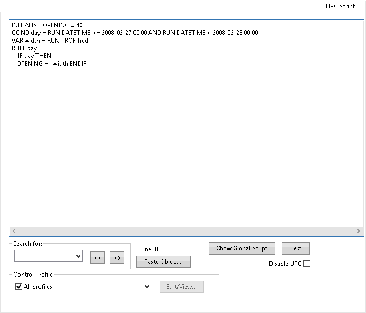

Feld Beschreibung
Textfeld Lokales UPC-Skript
Geben Sie ein UPC-Skript, das die logischen Steuerungen für das aktuelle Netzobjekt beschreibt, in das Textfeld ein.
Globales Skript anzeigen
Zeigt die Ansicht Globales UPC-Skript an. Das globale UPC-Skript kann nicht bearbeitet werden, während das Eigenschaftenblatt des Netzobjekts geöffnet ist.
Die Ansicht Globales UPC-Skript bleibt geöffnet, wenn das Eigenschaftenblatt geschlossen wird.
(Diese Schaltfläche ist nicht verfügbar, wenn die Seite UPC-Skript aus dem Eigenschaftenblatt einer Basislinie angezeigt wird.)
Schaltfläche Test
Führt eine Validierung sowohl für das aktuelle lokale UPC-Skript als auch für das globale UPC-Skript durch.
Die Seite Diagnose UPC-Skript wird angezeigt. Informationen zu Fehlern im Skript werden auf dieser Seite angezeigt.
Bearbeitungsfeld und Schaltflächen für die Textsuche
Geben Sie einen Suchbegriff in das Bearbeitungsfeld Textsuche ein. Über die Schaltflächen und können Sie das UPC-Skript rückwärts und vorwärts durchsuchen.
Im Feld Textsuche werden die letzten zehn eingegebenen Suchbegriffe gespeichert.
Schaltfläche Objekt einfügen
Klicken Sie auf die Schaltfläche Objekt einfügen, um ein Netzobjekt und ein Attribut auszuwählen, die an der Cursorposition in das UPC-Skript eingefügt werden sollen.
  • Klicken Sie auf die Schaltfläche Objekt einfügen, um das Dialogfeld Netzobjekte suchen anzuzeigen.
  • Wählen Sie im Dialogfeld Netzobjekte suchen das einzufügende Objekt aus, und klicken Sie auf die Schaltfläche Auswählen und suchen. Das Dialogfeld Objekt einfügen wird angezeigt.
  • Wählen Sie im Dialogfeld Objekt einfügen in der Dropdown-Liste Attribut hinzufügen ein Attribut aus, um das Attribut dem einzufügenden Text hinzuzufügen.
  • Klicken Sie auf OK, um den Text im Feld In UPC-Skript einzufügender Text dem aktuellen UPC-Skript an der Cursorposition hinzuzufügen.
Kontrollkästchen UPC deaktivieren
Vorgabemäßig ist das Kontrollkästchen UPC deaktivieren deaktiviert. Im lokalen UPC-Skript definierte Steuerungen überschreiben alle anderen in den Steuerungsdaten für das aktuelle Objekt definierten Steuerungen.
Aktivieren Sie das Kontrollkästchen UPC deaktivieren, um die im lokalen UPC-Skript definierten Steuerungen während einer Simulation zu ignorieren. Alle anderen in den Steuerungsdaten für das Objekt definierten Steuerungen werden während der Simulation verwendet.
Das Feld UPC deaktivieren wird auch in der Tabellenansicht der Pumpstations- und Ventilobjekte angezeigt.
Kontrollprofil
Zeigt das Eigenschaftenblatt des Kontrollprofils für ein Ventil oder eine Pumpe an, das anschließend bei Bedarf bearbeitet werden kann.
Vorgabemäßig ist das Kontrollkästchen Alle Profile aktiviert, wodurch angegeben wird, dass alle definierten Kontrollprofile für das aktuelle Netz in der Dropdown-Liste enthalten sein sollen. Deaktivieren Sie das Kontrollkästchen, um die Liste auf die Profile zu beschränken, die im aktuellen UPC-Skript enthalten sind.
Wählen Sie den erforderlichen Namen des Kontrollprofils in der Dropdown-Liste aus, und klicken Sie auf die Schaltfläche Bearbeiten/Anzeigen, um das Eigenschaftenblatt für das ausgewählte Profil anzuzeigen.
