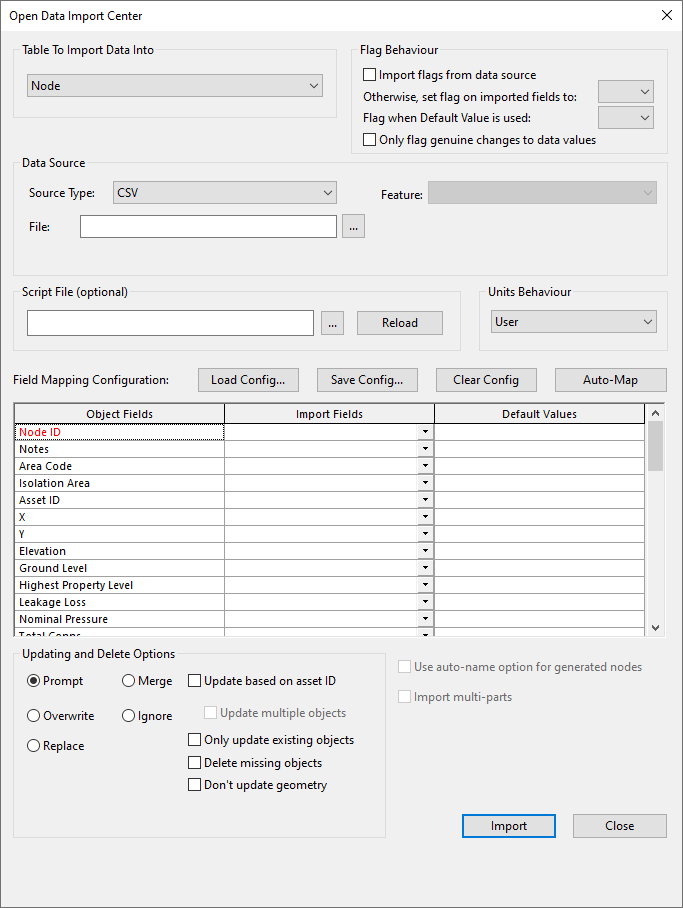

Dialogfeld Open Data Import Center
Dieses Dialogfeld wird verwendet, um Daten in ein vorhandenes oder neues Netz zu importieren.
So öffnen Sie das Dialogfeld, wenn Sie ein Netz mithilfe externer Daten neu erstellen möchten:
So öffnen Sie das Dialogfeld, wenn Sie Objekte aus externen Daten zu einem vorhandenen Netz hinzufügen möchten:
So öffnen Sie das Dialogfeld, wenn Sie ein vorhandenes Netz anhand externer Daten aktualisieren möchten:

Datei
Für bestimmte Datentypen müssen Sie einen Dateinamen angeben. Sie können die Schaltfläche Durchsuchen verwenden, um nach der Datei zu suchen.
Beim Importieren aus einer Oracle-Datenbank wird das Dialogfeld Oracle-Daten auswählen angezeigt.
Funktion
Für bestimmte Datentypen müssen Sie die Funktion angeben. Sie können die Funktion aus der Dropdown-Liste auswählen.
Beim Importieren aus einer Oracle-Datenbank stehen nur Tabellen zur Auswahl, für die dem Benutzer die entsprechenden Leseberechtigungen in Oracle erteilt wurden.
Skriptdatei (optional)
Sie können den Importvorgang mit einem Skript genauer steuern. Sie können dieses Feld verwenden, um nach der Skriptdatei zu suchen.
Anmerkung: Skripte sind eine erweiterte Funktion und werden nicht für Benutzer empfohlen, die keine Erfahrung mit der Programmierung in einer Skriptsprache haben.
Um Ihnen das Schreiben eigener Skripte zu erleichtern, können Sie über die Schaltfläche Neu laden die neueste Version des ausgewählten Skripts laden, nachdem Sie Änderungen in einem externen Editor wie Notepad vorgenommen haben. Dadurch können Sie das Skript anpassen und die Änderungen testen, ohne das Dialogfeld zu schließen und erneut zu öffnen.
Weitere Informationen finden Sie unter "Steuern des Imports von Netzdaten mithilfe eines Skripts".

Zuweisungsraster
Sie können dieses Raster verwenden, um genau zu definieren, wie die externen Daten in Felder in der Datenbank importiert werden sollen.
Objektfelder
In dieser Spalte werden alle Felder für den aktuellen InfoWorks WS Pro-Objekttyp aufgelistet, der in der Dropdown-Liste Tabelle, in die Daten importiert werden sollen ausgewählt wurde.
Alle rot angezeigten Felder sind für den Import erforderlich. Sie müssen mindestens diese erforderlichen Felder zuordnen.
Sie können keines der Felder in dieser Spalte ändern.

Schließen
Beendet das Importmodul.
