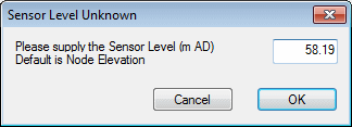

Dialogfeld Sensorniveau
Dieses Dialogfeld wird während der Aktualisierung von Profilen aus Echtzeitdaten eines Knotens mit konstantem Wasserspiegel, Übertragungsknotens oder Brunnens verwendet.
Das Dialogfeld wird angezeigt, wenn Sie im Dialogfeld Mit Echtzeitdaten verknüpfen auf die Schaltfläche Aktualisieren klicken, falls das Sensorniveau des für die Aktualisierung verwendeten Echtzeitdatenpunkts nicht bekannt ist.
Bild anzeigen
Die Werte in der Echtzeitdatendatei werden so behandelt, als wären sie relativ zum Sensorniveau.
Das in diesem Dialogfeld eingegebene Sensorniveau wird zu den Dateiwerten addiert, um absolute Werte über (oder unter) dem Bezugspunkt zu erhalten.
