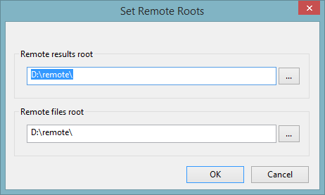

Dialogfeld Remote-Stammverzeichnisse festlegen
In diesem Dialogfeld können Sie die Verzeichnisse festlegen, in die außerhalb der lokalen Datenbank gespeicherte Daten geschrieben werden sollen.
Wählen Sie zum Öffnen des Dialogfelds Datei | Datenbankeinstellungen | Remote-Stammverzeichnisse festlegen.
Set Remote Roots dialog
Feld Beschreibung
Stammverzeichnis für Remote-Ergebnisse
Die auf dem Server gespeicherten Simulationsergebnisse werden im Stammverzeichnis für Remote-Ergebnisse gespeichert.
Geben Sie den Pfad des Verzeichnisses ein, das als Stammverzeichnis für Remote-Ergebnisse verwendet werden soll, oder verwenden Sie die Schaltfläche Browse, um nach einem Verzeichnis zu suchen.
Stammverzeichnis für Remote-Dateien
Die folgenden Daten werden vorgabemäßig im Stammverzeichnis für Remote-Dateien gespeichert:
Das Stammverzeichnis für Remote-Dateien wird vorgabemäßig als Datenquellen-Dateibasis für Echtzeitdaten verwendet.
Wenn Hintergrundkarten-Layerdateien oder Hyperlink-Dateien im Stammverzeichnis für Remote-Dateien gespeichert werden, werden die Pfade für die Layerliste und die Hyperlink-Datei relativ zum Stammverzeichnis für Remote-Dateien gespeichert.
Geben Sie den Pfad des Verzeichnisses ein, das als Stammverzeichnis für Remote-Dateien verwendet werden soll, oder verwenden Sie die Schaltfläche Browse, um nach einem Verzeichnis zu suchen.
