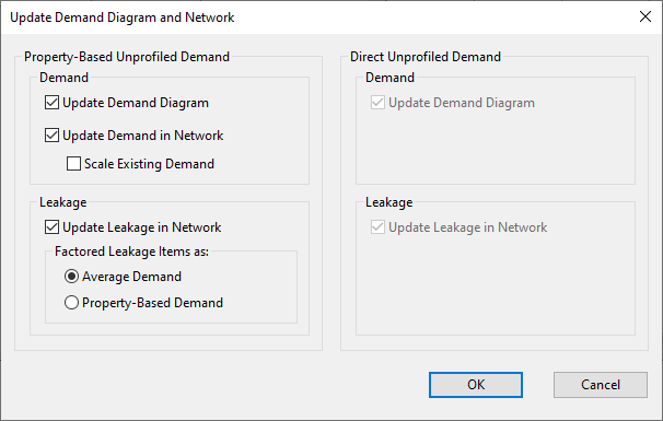

Dialogfeld Bedarfsganglinie und Netz aktualisieren
Das Dialogfeld Bedarfsganglinie und Netz aktualisieren dient zum Aktualisieren von Kategorieprofilen für die Bedarfsganglinie sowie des Bedarfs, der Knoten im Netz aus der Bedarfsflächenanalyse zugewiesen wurde.
Das Dialogfeld wird angezeigt, wenn Sie mit der rechten Maustaste auf eine oder mehrere gültige Bedarfsflächen in der Tabellenansicht der Bedarfsflächen klicken und im Kontextmenü die Option Bedarfsganglinie und Netz aktualisieren auswählen.
Bedarf
Bedarfsganglinie aktualisieren: Aktivieren Sie dieses Kontrollkästchen, um das Bedarfsdiagramm zu aktualisieren. Das Bedarfskategorieprofil, das als Bedarf ohne Profil auf der Parameterseite der Bedarfsfläche ausgewählt wurde, wird mit dem Bedarf ohne Profil aus der Bedarfsflächenanalyse aktualisiert.
Bedarf in Netz aktualisieren (wobei Bedarf ohne Profil nur grundstücksbasiert ist): Aktivieren Sie dieses Kontrollkästchen, um den Bedarf, der Knoten im Netz zugewiesen ist, zu aktualisieren. Die Werte für den spezifischen Verbrauch im Bedarfsraster auf der Seite Knotenbedarf werden mit dem spezifischen Verbrauch aus der Bedarfsflächenanalyse aktualisiert.
Vorhandenen Bedarf skalieren: Wenn Sie dieses Kontrollkästchen aktivieren, wird der vorhandene Bedarf ohne Profil im Netz skaliert. Diese Option ist bei Auswahl von Bedarf in Netz aktualisieren aktiviert.
Undichtigkeit
Undichtigkeit im Netz aktualisieren: Aktivieren Sie dieses Kontrollkästchen, um die den Knoten im Netz zugewiesene Undichtigkeit zu aktualisieren.
Beim Aktualisieren der faktorisierten Undichtigkeit gibt es zwei Optionen:
