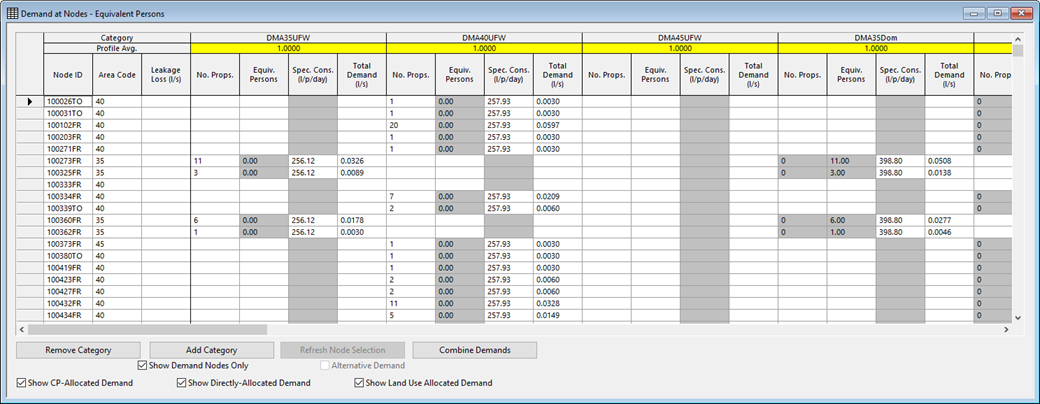

Tabellenansicht Bedarf an Knoten
Die Tabellenansicht Bedarf an Knoten bietet einen zentralen Ort zum Anzeigen und Bearbeiten des Knotenbedarfs. Sie fasst alle Informationen von den Seiten Knotenbedarf der einzelnen Knoteneigenschaftenblätter zusammen.
Klicken Sie bei geöffnetem Netz auf die Schaltfläche im Windows-Werkzeugkasten, oder wählen Sie Fenster | Tabellenansichten | Neues Fenster für Knotenbedarf. Netze sind Objekte mit Versionsverwaltung: Siehe Verwalten von Objekten mit Versionsverwaltung.
Bild anzeigen
Ansichtslayout
Bedarfskategorien werden in drei separaten Abschnitten angezeigt:
Jede Bedarfskategorie verfügt über eine Reihe von Spalten mit Daten für jeden Knoten. Es gibt noch eine letzte Spalte für den Gesamtbedarf.
Bedarfskategorien können so eingerichtet werden, dass sie Undichtigkeiten und nicht den Verbraucherbedarf darstellen. Undichtigkeitskategorien werden separat auf der rechten Seite der Ansicht mit einer separaten Summenspalte angezeigt.
Wenn dem Netz alternativer Bedarf zugeordnet ist, werden die Werte für alternativen Bedarf vorgabemäßig in der Ansicht angezeigt. Deaktivieren Sie das Kontrollkästchen Alternativer Bedarf, um die Netzbedarfe anzuzeigen.
Ausführliche Informationen zur Verwendung dieser Tabellenansicht für die Bearbeitung des Bedarfs finden Sie unter "Verwendung der Tabellenansicht Bedarf an Knoten".
