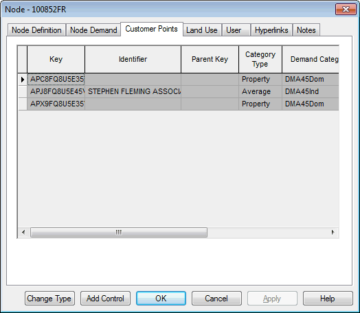

Seite Kundenpunkte
Auf der Seite Kundenpunkte können Sie eine Liste der Kundenpunkte anzeigen, die einem bestimmten Knoten oder Rohr zugewiesen sind.
Diese Seite wird im Eigenschaftenblatt von Knoten und Rohren angezeigt.
Weitere Informationen zu Kundenpunkten finden Sie unter "Informationen zu Kundenpunkten".
Die Datenfelder auf der Seite Kundenpunkte sind schreibgeschützt, mit Ausnahme der Bedarfsfelder, die dem Kundenpunkt-Kategorietyp entsprechen. Beispiel: Wenn die Kundenpunktkategorie den Typ Eigenschaft hat, können die Felder Anzahl Eigenschaften und Spezifischer Verbrauch dieses Kundenpunkts bearbeitet werden. Änderungen, die Sie in diesen Feldern vornehmen, aktualisieren automatisch die entsprechenden Einträge in der Tabelle für Kundenpunkte und auf der Seite Knotenbedarf. Weitere Informationen zu den Datenfeldern auf dieser Seite finden Sie unter Datenfelder für Kundenpunkte.
