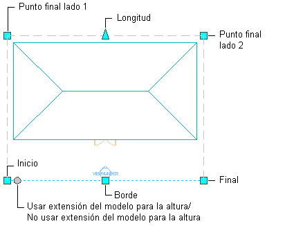

Utilice este procedimiento para cambiar el punto inicial, el punto final o el borde de una línea de alzado. Puede arrastrar el pinzamiento hasta la ubicación deseada, o bien puede introducir un valor específico para la medición.
También puede mover el pinzamiento en la dirección deseada y especificar un valor concreto en la línea de comando.
Visualización de pinzamientos de alzado en la vista en planta
