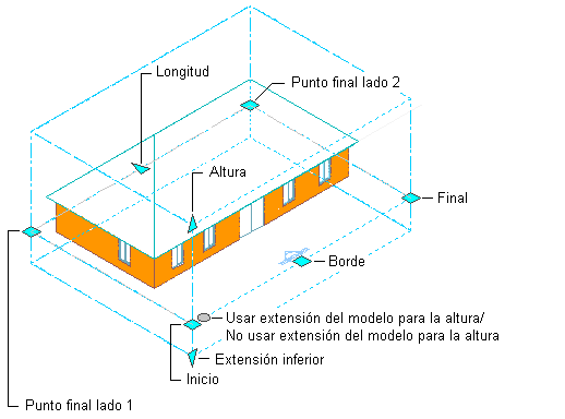

Visualización de pinzamientos de alzado en 3D
Los objetos se cortan a esta altura al crear o actualizar el alzado.
