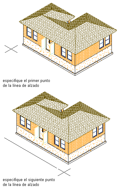

El primer paso para la creación de líneas de alzado consiste en dibujar una línea de alzado relativa al modelo de edificio. La línea de alzado define las extensiones de la vista de alzado del modelo de edificio.
Al generar un alzado a partir de una línea de alzado, es necesario especificar el tipo de objeto de alzado que se crea.

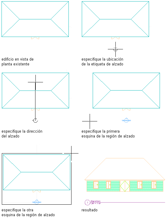

En vista en planta, la línea de alzado se muestra tal y como se espera en un documento de construcción.
Creación de alzados

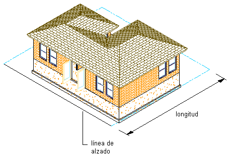

En una vista isométrica, la misma línea de alzado aparece con un contorno que define la profundidad de la vista en alzado.
Dibujo de una línea de alzado en vista 3D
Línea de alzado resultante en vista 3D
Puede cambiar la línea de alzado para controlar el alzado que cree. Usando los pinzamientos de la línea de alzado, puede cambiar la altura y la forma del alzado. También puede agregar una extensión inferior al alzado y crear subdivisiones de alzado.
