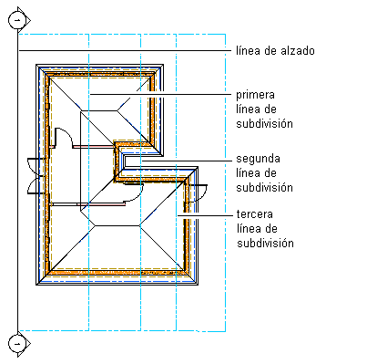

Utilice este procedimiento para definir las subdivisiones que se crean al generar un alzado. Cada subdivisión se especifica como la distancia desde la línea de alzado.
Puede ver la ubicación de una subdivisión mostrando la línea de alzado y su contorno en una vista isométrica. En esta vista, puede utilizar pinzamientos para reubicar la subdivisión.
Línea de alzado con subdivisiones gráficas
Puede controlar el grosor de línea y otras propiedades de visualización de las subdivisiones para agregar diferentes niveles de profundidad a los alzados.
