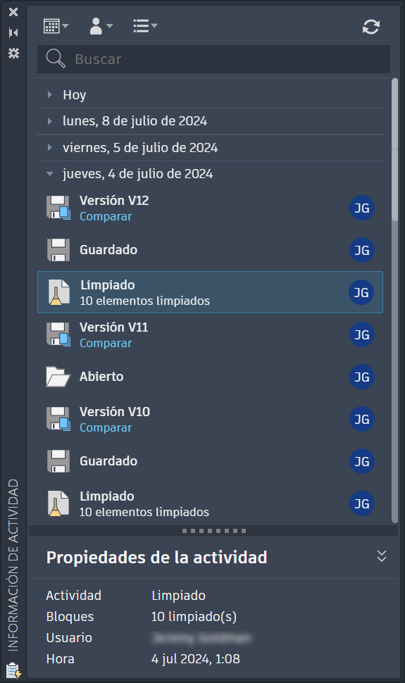

Ver información de actividad del dibujo actual
  1. Haga clic en la ficha Vista > grupo Historial > Información de actividad. Buscar
    Se abre la paleta Información de actividad, que muestra la actividad del dibujo actual.
    Nota: Las actividades se registran incluso aunque se haya cerrado la paleta Información de actividad. Todos los eventos se mostrarán la próxima vez que se abra la paleta.
  2. Haga clic en una actividad para ver más información en el grupo Propiedades de la actividad.
Nota: La lista de actividades se actualiza cada vez que se guarda el dibujo.

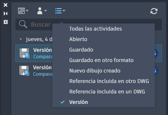

Seguimiento y comparación de diferentes versiones
Cuando utilice Información de actividad con un proveedor de almacenamiento en la nube compatible, como Autodesk Docs, Google Drive, OneDrive, Box o Dropbox, se registrará una nueva versión de cada dibujo cada vez que lo guarde. Haga clic en Comparar en cada mosaico de versión para comparar fácilmente las versiones anteriores y las actuales.
Si selecciona Versión en el filtro de actividades, podrá aislar la actividad de versión. Para realizar un filtrado adicional, haga clic en los filtros de usuarios e intervalos de fechas.
Nota: Si tiene una capa desactivada o inutilizada en el dibujo actual, esta no formará parte del resultado de la comparación.

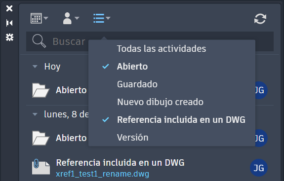

Filtrar y buscar en Información de actividad
  1. Puede filtrar la lista de actividades por los siguientes elementos:
    • Fecha: expanda el filtro de calendario. Seleccione una fecha o un intervalo de fechas del calendario.
    • Usuario: expanda el filtro de usuarios. Seleccione el usuario cuyas actividades desea ver. En la lista, solo se incluyen los usuarios que tienen actividades.
      Nota: AU es la abreviatura de usuario anónimo de actividades fuera de AutoCAD.
    • Actividad: expanda el filtro de actividades. Seleccione uno de los tipos de actividades del dibujo actual en la lista.
    Nota: Puede seleccionar varias opciones en los filtros de usuarios y actividades.
  2. Introduzca texto en el campo de búsqueda para filtrar la lista de actividades. Puede ser un número, un día, un mes, un nombre de archivo, un nombre de trazo, un nombre o un valor de propiedad, un nombre de usuario o un nombre de actividad con información completa o parcial.
    Nota: La búsqueda se puede utilizar por sí sola o con los filtros de calendario, usuarios y eventos.
