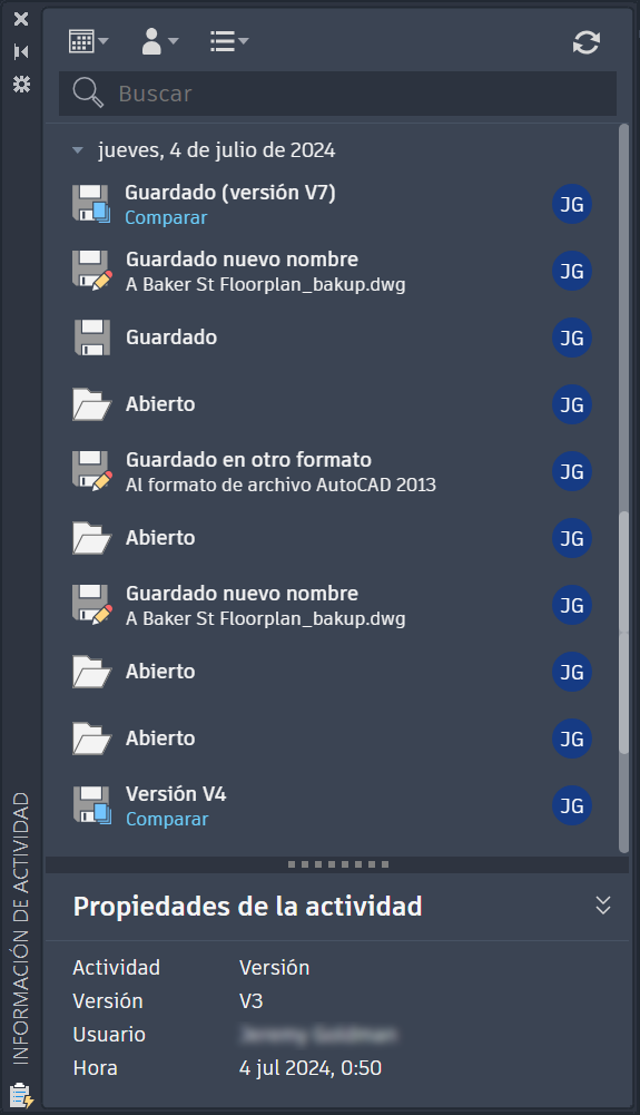

Ver tipos de actividad
A continuación, se muestra una lista de algunas de las actividades iniciadas en la paleta Información de actividad:
Acción Mosaico de información de actividad
Guardar un dibujo sin nombre Nuevo dibujo creado
Guardar cambios en un dibujo Guardado
Guardar una versión del dibujo almacenada en un proveedor en la nube compatible Guardado (número de versión)
Guardar en un formato de archivo diferente Guardado con nuevo nombre
Compartir un dibujo Compartido

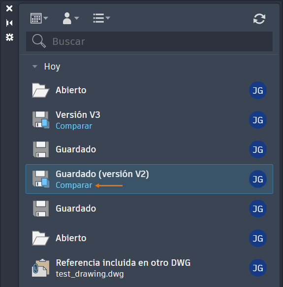

Comparar versiones diferentes
Si se utiliza la herramienta Información de actividad con un proveedor de almacenamiento en la nube compatible, es fácil comparar versiones anteriores y actuales.
