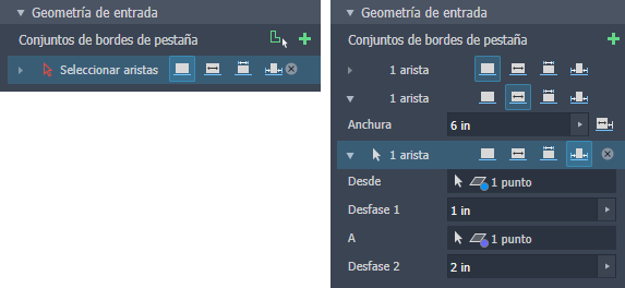

- Grupo de geometría de entrada
- Conjuntos de aristas de pestaña
- Colección de una o varias pestañas que componen una operación de pestaña. Las aristas seleccionadas no tienen que ser contiguas.
Añadir conjunto de aristas
- Haga clic para añadir un nuevo conjunto de aristas. Mantenga las aristas con las mismas opciones juntas. Añada un conjunto de aristas para crear una pestaña con diferentes opciones. Expanda un conjunto de aristas para acceder a las aristas individuales del conjunto y sus opciones
Selector de aristas
- Por defecto, la selección de aristas está activa cuando se inicia el comando. Para suprimir una selección de aristas y restablecer el selector, haga clic en la X situada en el extremo derecho de la fila y, a continuación, seleccione otra arista. El selector añade aristas al conjunto actual.
Contorno de aristas
- Haga clic en la opción para activar la selección de contorno de aristas. Haga clic en una arista para seleccionar todas las aristas rectas contiguas que forman la cara. Las propiedades se aplican a todas las aristas del conjunto de aristas.
- Opciones de arista
Arista
- Aplica parámetros a la longitud completa de la arista seleccionada.
Extensiones de anchura
- Aplica parámetros a la arista seleccionada, donde la anchura de la pestaña se distribuye equitativamente desde el centro de la arista.
- Anchura
- Especifica la anchura de la pestaña.
Desfase
- Permite que una pestaña comience a lo largo de la arista seleccionada a una distancia especificada de una cara o un plano perpendicular seleccionado.
- Desfase desde. Seleccione una cara perpendicular a la arista de la pestaña.
- Distancia de desfase. Especifica la distancia desde la cara de desfase seleccionada.
Cambiar dirección. Invierte la dirección de desfase.
Entre
- La anchura de la pestaña se define mediante la parte de la arista seleccionada que se encuentra entre las entradas Desde y Hasta.
- Desde. La cara o el plano donde comienza la pestaña.
- Hasta. La cara o el plano donde finaliza la pestaña.
Desfase
- La anchura de la pestaña se define mediante desfases desde cada extremo de la arista.
- Desde. La cara o el plano desde el que se mide el desfase inicial.
- Desfase 1. Especifica la distancia de desfase de entrada Desde.
- Hasta. La cara o el plano desde el que se mide el desfase final.
- Desfase 2. Especifica la distancia de desfase de entrada Hasta.

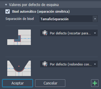

- Valores por defecto de esquina
Los valores por defecto de esquina se especifican en el estilo de chapa. Los valores por defecto de esquina se activan cuando se crea más de una pestaña en la misma operación. Esto permite un flujo de trabajo suave en el que los requisitos de la pestaña se definen completamente en una pasada. Para las pestañas creadas individualmente que requieren tratamientos de esquina específicos, utilice el comando Modificación de esquina.
- Bisel automático
- La aplicación de bisel automático permite alargar el material entre las aristas de pestaña adyacentes durante la creación o la edición de, al menos, dos aristas de pestaña en una sola operación en la que el ángulo de plegado es superior a 90 grados. Active esta opción para que se extiendan automáticamente las pestañas y se cree la separación de esquina.
- Separación de bisel
- Especifica la anchura de separación utilizada al crear esquinas biseladas. El valor por defecto es Tamaño de separación, que se define en el estilo de chapa.
- Forma de esquina
Por defecto (por estilo)
- El valor por defecto se define en el estilo de chapa. Para cambiar el valor por defecto, modifique el estilo.
- Redonda
Intersección. Corte circular centrado en la intersección de las líneas de plegado.
Tangente. Un corte circular tangente a las aristas biseladas.
Vértices. Un corte circular cuya circunferencia se interseca con el punto de tangencia de la cara compartida.
- Cuadrado
Intersección. Corte cuadrado centrado en la intersección de las líneas de plegado.
Vértices. Corte cuadrado cuya esquina interseca con el punto de tangencia de la cara compartida.
Tetón
- Alarga las aristas de la pestaña hasta su intersección. Sin desahogo, lo que permite errores de material (tetones) en la zona de plegado del modelo plegado.
Recortar para plegar
- Corte poligonal limitado por las líneas de la zona de plegado.
Soldadura lineal
- Corte en forma de V definido desde la intersección de las líneas de la zona de plegado interior hasta la intersección de la zona de plegado exterior de la línea con las aristas de la pestaña. Un desahogo mínimo permite una operación de soldadura posterior para cerrar la esquina.
Soldadura de arco
- Curvas tangentes a las aristas de la pestaña a lo largo de la arista exterior de la zona de plegado que convergen en una separación plana igual al valor de Separación de bisel. Separación entre las pestañas equidistante en toda la longitud del desahogo, que resulta adecuada para las soldaduras de arco posteriores.
Soldadura por láser
- Curvas tangentes a las aristas de la pestaña a lo largo de la arista exterior de la zona de plegado que convergen en un arco tangente igual al valor de Separación de bisel. Separación entre las pestañas equidistante en toda la longitud del desahogo, que resulta adecuada para las soldaduras por láser posteriores.

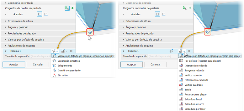

- Anulaciones de esquina
- Proporciona opciones de modificación de formas y relieves para cada esquina seleccionada cuando la operación de pestaña está compuesta por más de una pestaña.
- Esquina n.º
- Identifica de forma exclusiva las esquinas que participan en la operación seleccionada.
- Modificación del desahogo de plegado
- Proporciona tipos de destalonado solo para la esquina seleccionada. Utilice la lista desplegable para seleccionar la condición de relieve deseada.
- Valores por defecto de esquina. El valor por defecto se define en el estilo de chapa y muestra el icono relacionado. Para cambiar el valor por defecto, modifique el estilo. Puede modificar el método por defecto mediante la selección de una de las siguientes condiciones.
Separación simétrica. Alarga la cara de la pestaña de ambas aristas para crear una separación equidistante.
Solapamiento. Alarga la cara de la pestaña de la primera arista seleccionada hasta la cara exterior de la segunda arista seleccionada.
Cambiar solapamiento. Alarga la cara de la pestaña de la segunda arista seleccionada hasta la cara exterior de la primera arista seleccionada.
Sin unión.
- Modificación de forma
- Proporciona tipos de forma de esquina solo para la esquina seleccionada. Seleccione la forma deseada en la lista desplegable. La lista de formas de esquina se describe arriba.
- Define el tamaño de separación de la esquina seleccionada. Utiliza el tamaño por defecto definido en el estilo de chapa. Haga clic en el icono de la derecha para modificar el valor por defecto.
Tamaño de desahogo
- Define el tamaño de desahogo de la esquina seleccionada. Utiliza el tamaño por defecto definido en el estilo de chapa. Haga clic en el icono de la derecha para modificar el valor por defecto.
