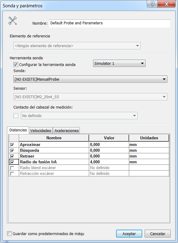

  1. Haga clic en Trayectoria de la sonda > panel de Elementos > Sonda y parámetros.
  2. En el cuadro de diálogo de Sonda y parámetros, configure las siguientes opciones:
    • Nombre.
    • Elemento de referencia.
      Configurar la herramienta sonda — Para utilizar una herramienta sonda específica con este elemento, active esta casilla y seleccione la columna en la que está la sonda.
      Seleccione una entrada en la lista de Sonda. Si la sonda tiene varias puntas, seleccione la que va a utilizar en la lista de Sensor.
      Los nombres de la columna dependen de los nombres de los dispositivos configurados en el cuadro de diálogo de Configuración CMMDriver y de la configuración de Máquina asociada en el cuadro de diálogo de Configuración del simulador dual.
    • Contacto del cabezal de medición.
    • Distancias, Velocidades y Aceleraciones.
  3. Haga clic en Aceptar para cerrar el cuadro de diálogo e incorporar el elemento a la secuencia de inspección.
