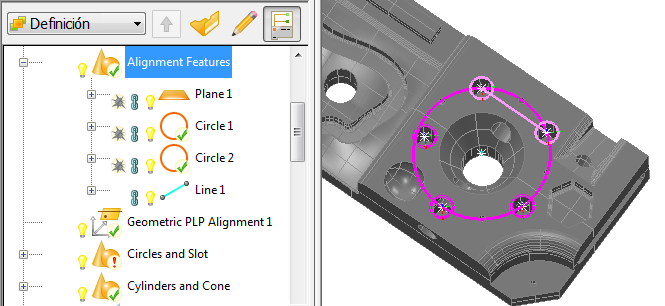

- Colores: controle cómo se muestran los elementos en la vista CAD cuando se seleccionan en la secuencia de inspección.

Para modificar la configuración del color seleccionado, haga clic en el botón circular y seleccione un color en el cuadro de diálogo de Color.
Vista previa: compruebe el efecto del cambio en la pestaña de vista CAD.
