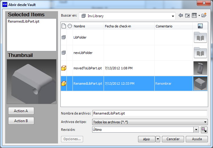

Texto configurable
El texto de los siguientes elementos se puede reemplazar por los valores especificados por el usuario:
  • Título de cuadro de diálogo
    Por ejemplo, en la imagen del cuadro de diálogo, el título del cuadro de diálogo Leyenda está configurado como "Abrir desde Vault".
  • Etiqueta de selección
    Por ejemplo, en la imagen del cuadro de diálogo, la etiqueta de selección está configurada como "Nombre de archivo".
  • Selección inicial
    El valor inicial del cuadro de texto junto a la etiqueta de selección.
  • Etiqueta de filtro de selección
    Por ejemplo, en la imagen del cuadro de diálogo, la etiqueta de filtro de selección está configurado como "Archivos de tipo".
  • Texto del botón de acción
    Por ejemplo, en la imagen del cuadro de diálogo, el texto del botón de acción está configurado en "Abrir".
Texto configurable
Los filtros (por ejemplo, Archivos de tipo en la imagen del cuadro de diálogo) se pueden configurar. Los filtros basados en tipo de archivo, expresión regular o cualquier otro algoritmo personalizado se pueden añadir al cuadro combinado.
Opciones del botón de acción
El texto del botón de acción se puede personalizar (p. ej., Abrir, Guardar, etc.). Además, el botón de acción puede recibir opciones que se muestran en un menú desplegable. Por ejemplo, el botón Abrir podría tener un menú desplegable con las opciones que incluyen Abrir (Aplicar check-out), Abrir (Aplicar check-out a todo) o Abrir (solo lectura).
